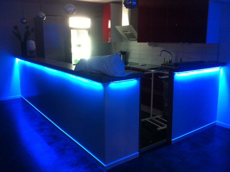

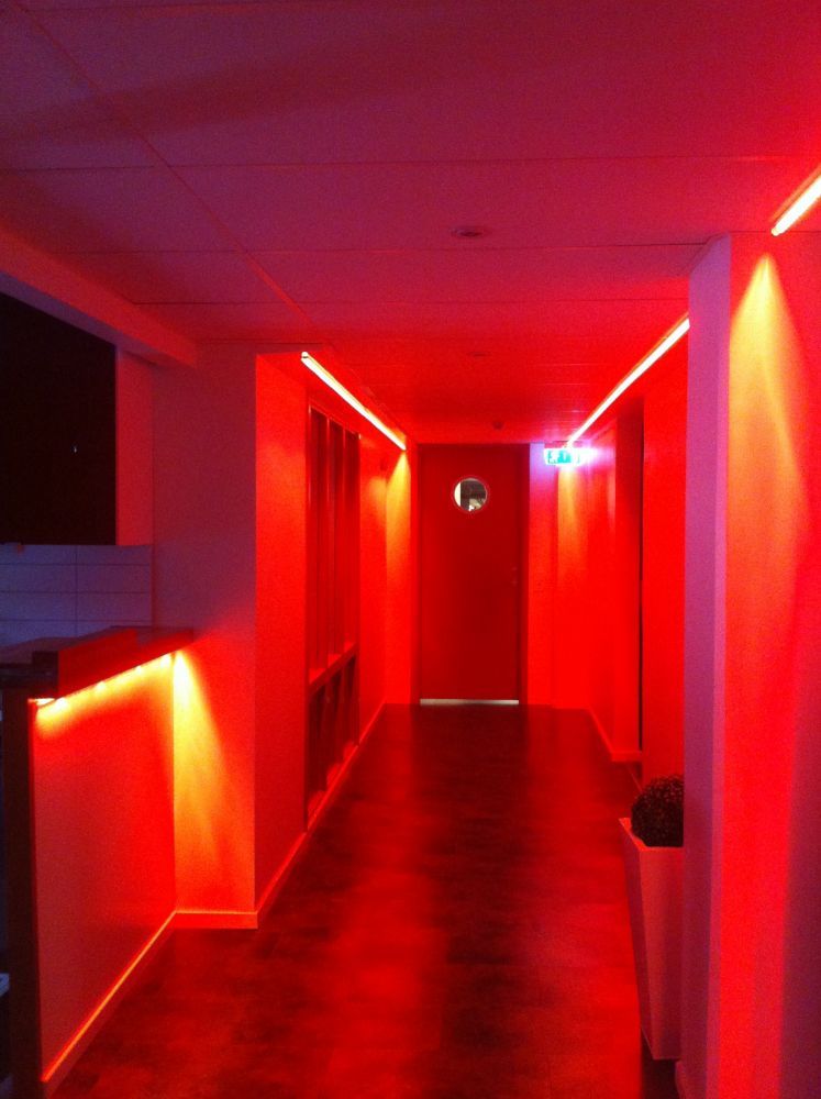

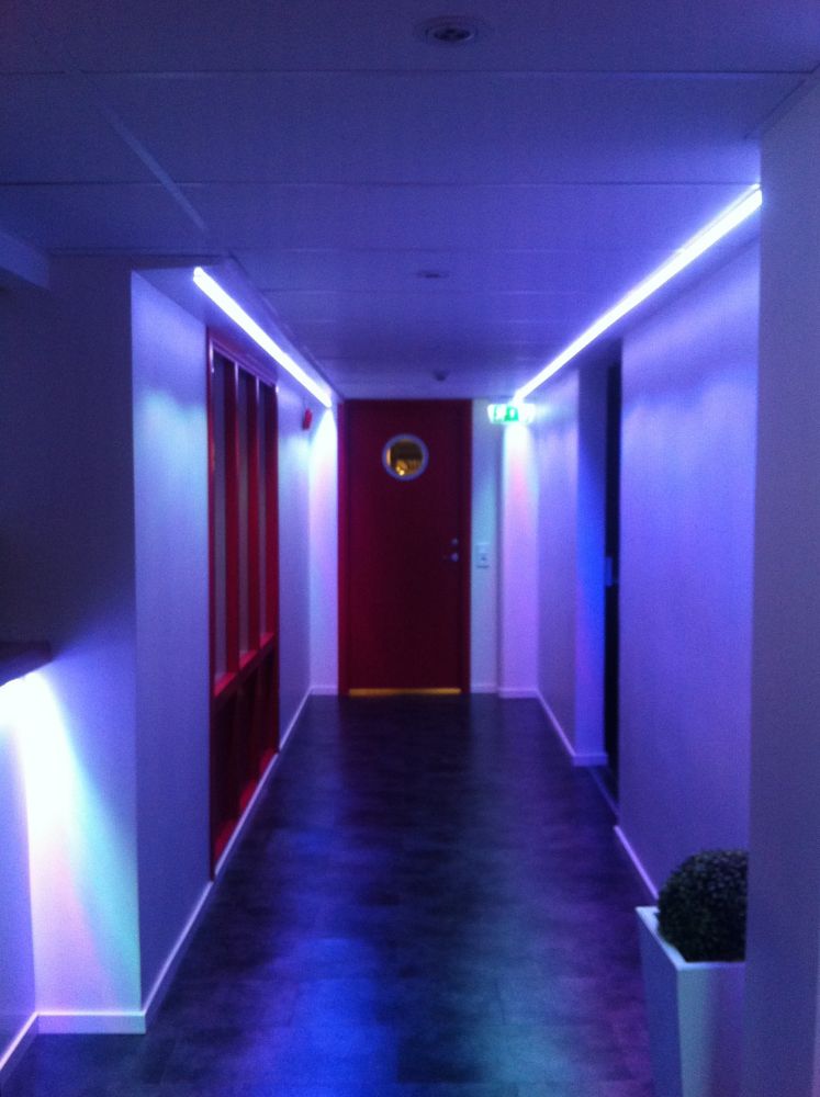

Liten bar/relax med RGB belysning vi gjorde för någonn månad sedan.
I övrigt blev det även RGB i dans/konferansrummet men i form av spottar. I bastu och över bubbelpool blev det fiberoptik och övrig allmänbelysning med LED-spottar. Ett ganska roligt belysningsjobb

Stiligt! Har du satt strippen i någon skena? En från Hide-a-lite eller något annat?

Ronnie Lidström skrev: Stiligt! Har du satt strippen i någon skena? En från Hide-a-lite eller något annat?
Den sitter i en aluskena levererad av Hide-a-lite. Skenan fästs med clips som blir osynliga. Sen en kåpa över skenan för att få lite mer koncentrerat ljus. Kåpan finns som klar eller opal och med olika gradtal. Den här tror jag var klar och 30 grader
Något att tänka på är att man måste dra ut skenan en bit från väggen om man vill ha ljuset ända ner. På bardisken hamnade den mycket närmare och där ser man tydligt vilken skillnad det gör mot för väggen där den kom ut lite mer
