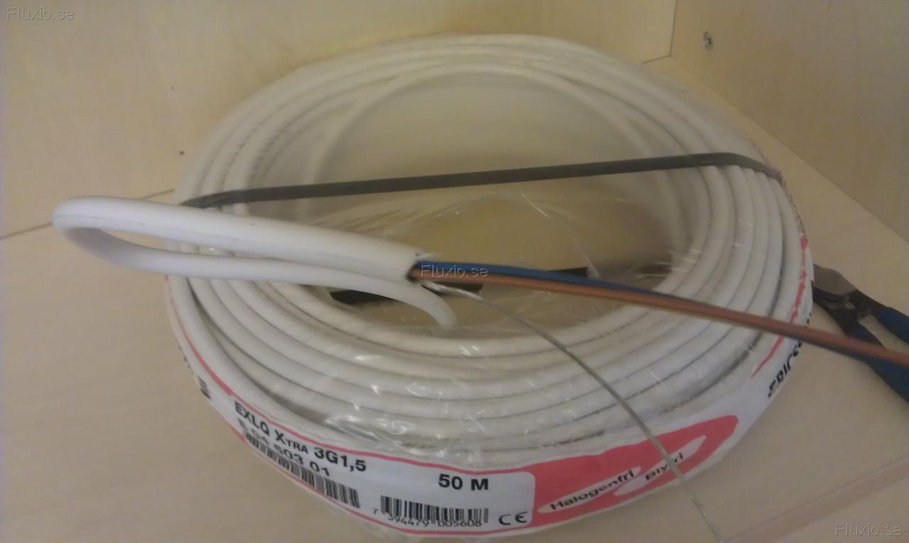

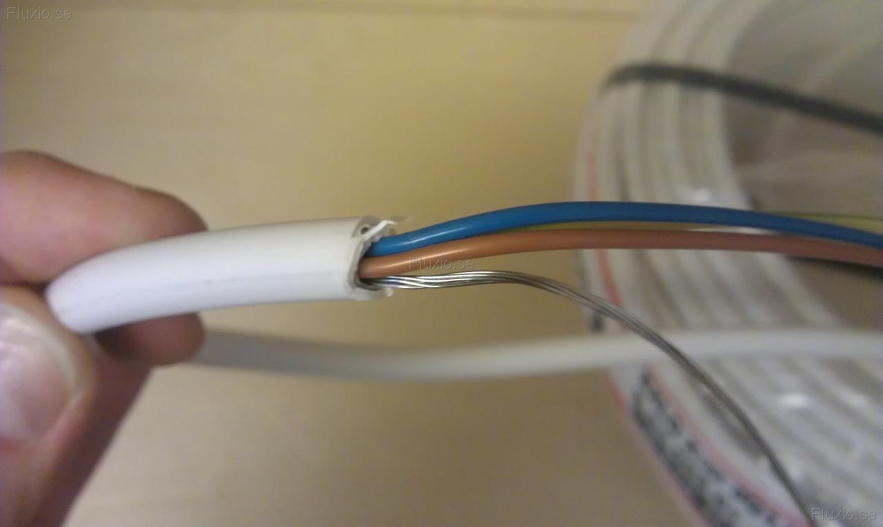

10 feb 2012 08:27 - 10 feb 2012 08:28 #4 av Ronnie Lidström
Har testat denna kabel nu.
E:04 603 01 (3g1,5). Finns att köpa på Selga och säkert övriga grossister också.
  • Den är lättskalad (testade att skala en meters bit utan problem)
  • Biledaren är tvinnad, utan veck
  • Ledarna har PEX-isolering = tunnare än vanligt
10 feb 2012 12:08 #5 av Rikard Ågren
Thomas Hausel skrev: MEN den skrynklar ihop sig när du böjer den, upplevde det som "värre" än en vanlig EKLK.
Ringen jag kände på hade ingen tillstymmelse till att vecka sig! 3G1,5
10 feb 2012 14:14 #6 av Patrik Hedlund
Selga och Storel skulle den släppas på först, sa Ericssons produktchef (tycker jag mig minnas att det var jag talade med).
En riktig tvinnad biledare. :tokig: :klapp:
"EQLQ" med tunna ledare. :klapp: :klapp: :klapp:
10 feb 2012 14:29 #7 av Mats Lundqvist
Jag tycker att PEX-isoleringen är svårskalad. Åtminstone på andra kablar. Har inte provat
denna än.
10 feb 2012 16:27 #8 av Ronnie Lidström
Tycker ledarna gick lätt att skala. Men man får lära sig att inte nypa lika hårt med skaltången. Då det går trögt har man oftast nypit in i kopparn
