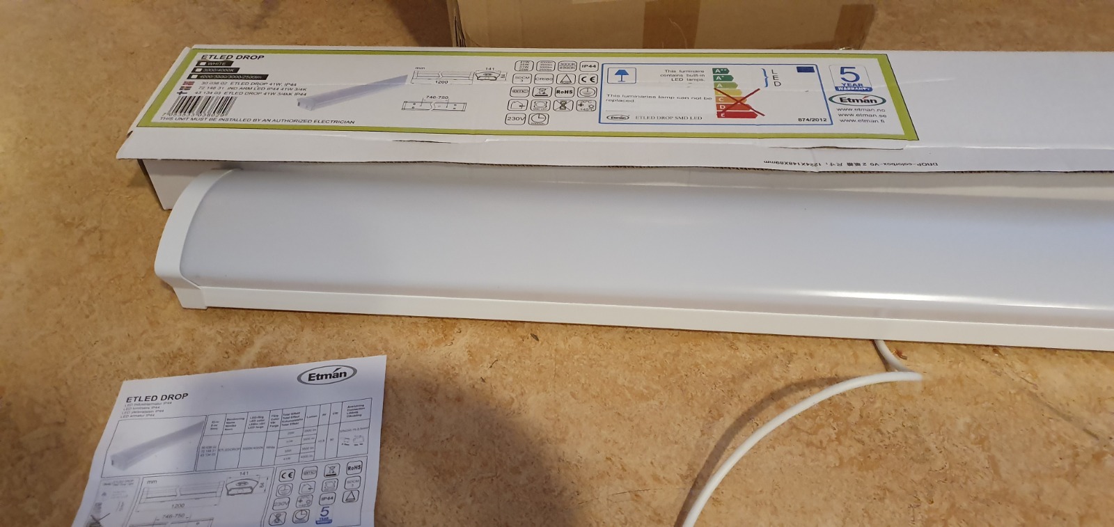

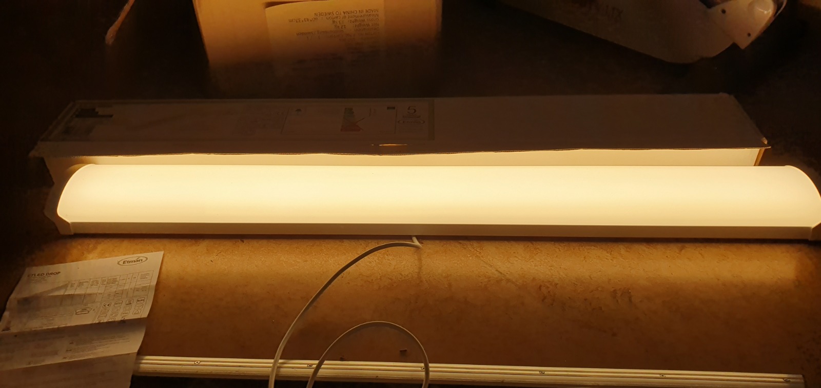

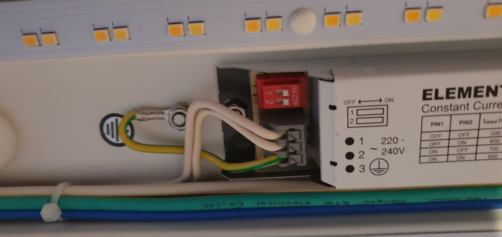

Denna armatur ser riktigt fin ut.
Det är en utanpåliggande avlång industriarmatur. Jag har fått en till firman för att testa. Har dock inte hunnit prova installera den "på riktigt" utan bara testa på firman med sladdställ.

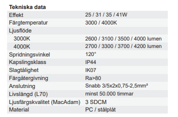

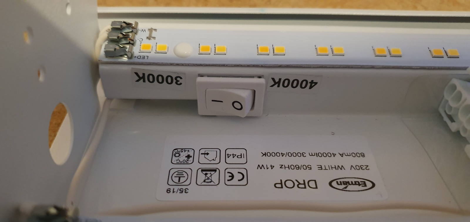

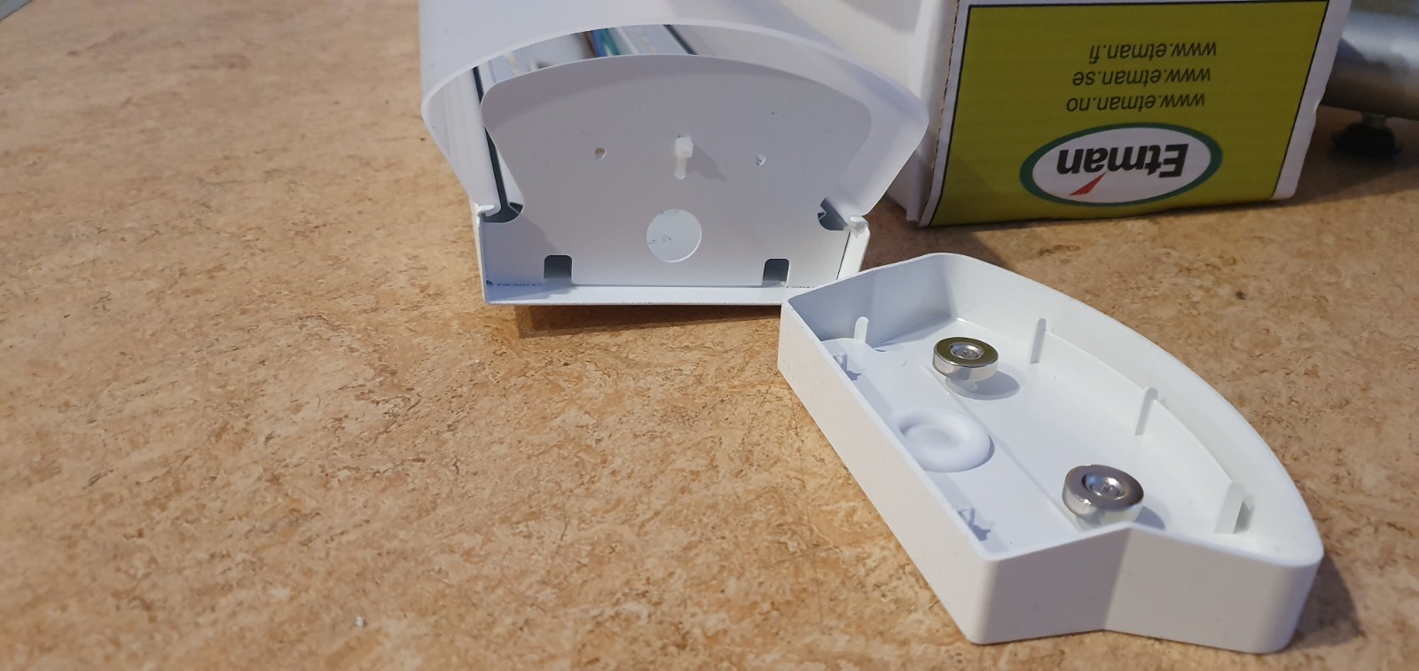

Känns rejäl. Stomme i metall. Gavlarna sitter med magneter och den har både ställbar färgtemperatur (3000k / 4000k) och ställbar effekt i 4 steg från 25 till 41 W. Den har dessutom både plint i mitten och i båda gavlarna. Med fördraget 5g2,5 kablage mellan plintarna. Garantitid 5 år!
Fördelar:
+ En enda armatur att ha i lager då den är ställbar i effekt och färgtemp.
+ Plintar både i sidorna och i mitten.
+ Känns rejäl. Metallstomme och inte lika "plastig" som vissa andra armaturer är.
+ Billig!
+ 5 års garanti och en livslängd L70 på 50 000 timmar.
Nackdelar:
- Verkar inte finnas "på hyllan" på någon grossist.
- Inte speciellt snygg. Om man t ex jämför med Ahlsells "Indy LED" med motsvarande egenskaper.
- Bygger mer nedåt än konkurrenterna. (8 cm)

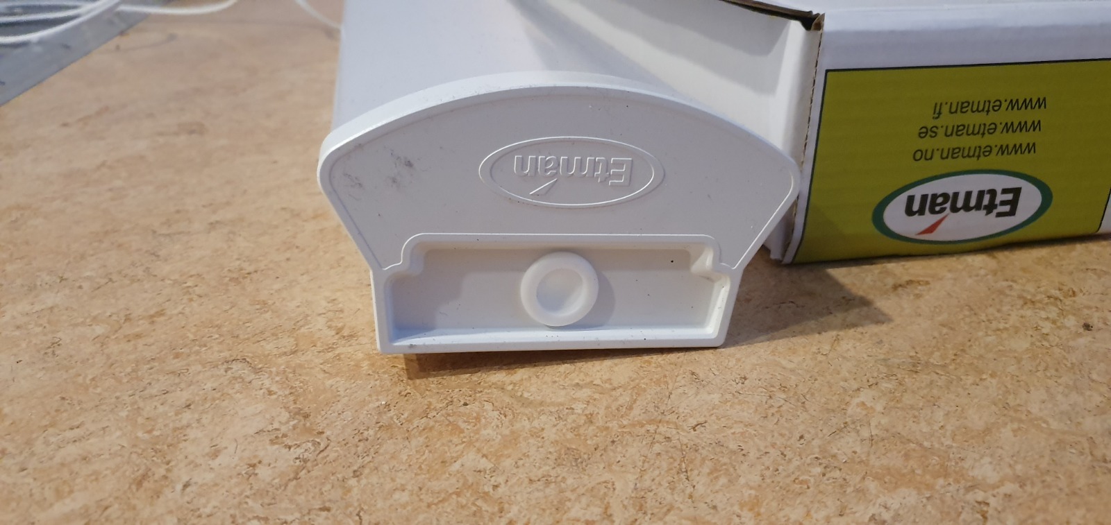

- Bara ett införningshål för kabel i mitten. Vid t ex nybyggnad av garage brukar vi "sy vidare" till nästa armatur och har då två slangar bredvid varandra som båda ska in i armaturen.
