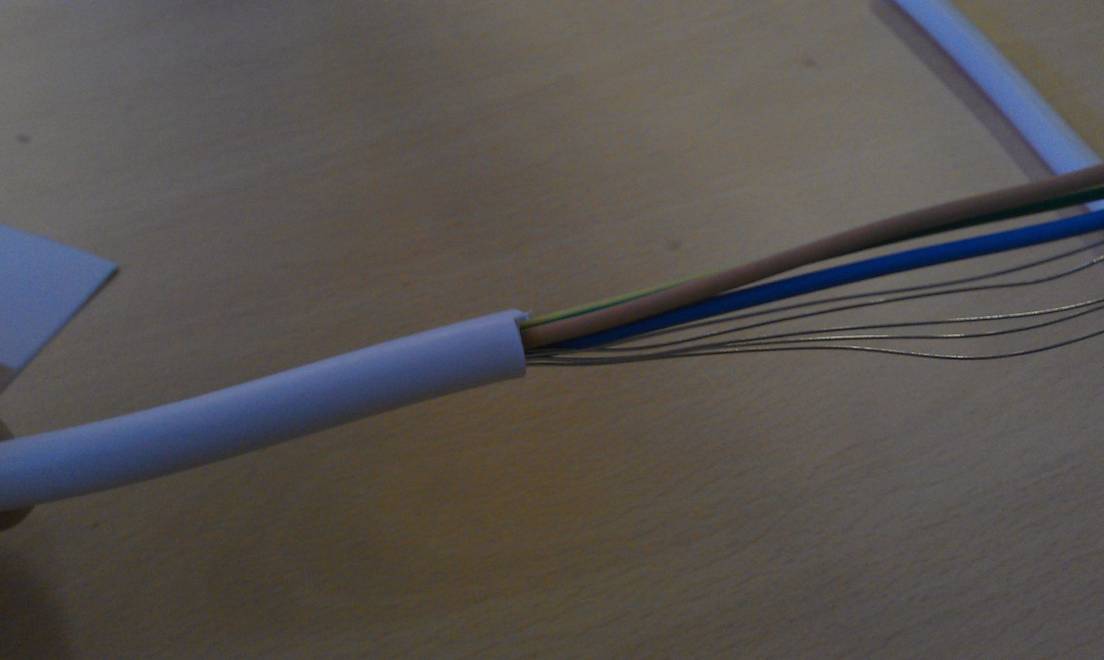

Reka har kommit med ett svar på Nexans fantastiskt lättarbetade EQLQ Easy. Reka kallar sin kabel för Handy. Precis som Easy så har den ingen fyllnadsmassa mellan ledarna och ytterhöljet och metallmanteln sitter ihop = mindre skräp. Handyn har även färdigtvinnad biledare, dock utan "vågorna" som finns på Easyns biledare. En till sak som skiljer de åt är att ledarna i Handyn är inplastade vilket i och för sig resulterar i skräp men som underlättar att få alla ledarna igenom tätningar och förskruvningar. Biledarna ligger förstås utanför inplastningen
www.reka.fi/swe/products/rekoclean/EQLQ%...C+installationskabel
Någon fler än jag som provat? Inte rikigt lika lättskalad som Easyn, man får dra till en gång för att manteln ska släppa från plasten men sen glider den av lätt. Handyn tål dock lite hårdare tag upplever jag och blir inte lika skitig. Dessutom är den lite mer greppvänlig än Easyn och böjarna blir inte lika lätt platta som på Easy

Intressant! Jag har varit lite förvånad att ingen annan tillverkare har kommit med en motsvarande kabel ännu, men då har det blivit ändring på det nu då. :)
Hur är biledaren tvinnad? Nexans vågiga biledare tycker jag är lite dryg, varför kunde de inte ha snurrat ihop den i stället?
Om den Handy tål mer stryk så är ju det bra och om den dessutom inte blir platt i böjarna så är ju det underbart!
Nu tycker väl jag att det är främst på 5G1.5 som det finns störst risk för platta böjar, men..

Biledarna är bara tvinnade, dock inte så hårt. Och fel väg kom jag på nu - jag tvinnar gärna medsols :) Och visst kan man få den platt men betydligt svårare än med Easyn

Vågformen på biledaren i Easy är ett krav för att säkerställa kontakt mellan biledaren och aluminiumbandet.

Hur kommer det sig att Reka klarar sig utan? Gör kanske plaststrumpan att biledarna pressas mot folien?

Vi köpte Rekas EQLQ handy eftersom vi såg den på elmässan och där var biledaren supertvinnad.
Sen när vi fick trummorna 3G1,5 , 3G2,5, 5G1,5 så var biledaren tvinnad typ ett halvt varv, minsta lilla rörelse och så var biledaren överallt. Sedan är det svårare att skala denna längre sträckor. Vi kommer gå tillbaks till EQLQ Easy trots den våffliga biledaren, slipper iaf plasten och den "färdigtvinnade" biledaren.

I början av året hade Reka s handy en eller ett par körningar där biledaren var dåligt tvinnad, det ska vara och är hårdtvinnad biledare på den.Det innebär att den kan stoppas direkt i snabbkopplingsplintar typ Hellagrip Wago osv.
Platsfolien runt ledarna är där för att biledaren ska garanteras hålla kontakt med al tuben.
Dessutom är den till stor nytta när man efter uppskalning bara behöver hålla intill den hårdtvinnade biledaren till plastpaketet och trycka genom tätningarnas membran, försök med det på de andra fabrikaten !
