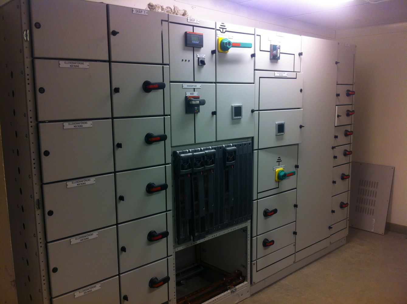

Bultat ihop nytt ställverk från Hammarel. Trevligt och lättjobbat ställverk

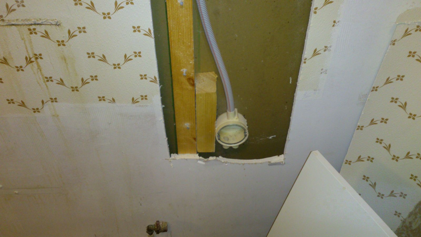

Har lekt elektriker idag. (är normalt arbetsledare/kontorsråtta nu för tiden)
Saknar man en välfylld servicebil så får man återanvända visst elmateriall ;)
26 nov 2012 19:31 #172 av Rikard Ågren
Saknas det inte ett klammer Ronnie? :stubben:
26 nov 2012 19:49 #173 av Ronnie Lidström
Jag satte faktiskt dit ett klammer nära dosan sen (eftersom det saknas låsbleck) och så sitter det ett just utanför bilden uppåt :stubben:

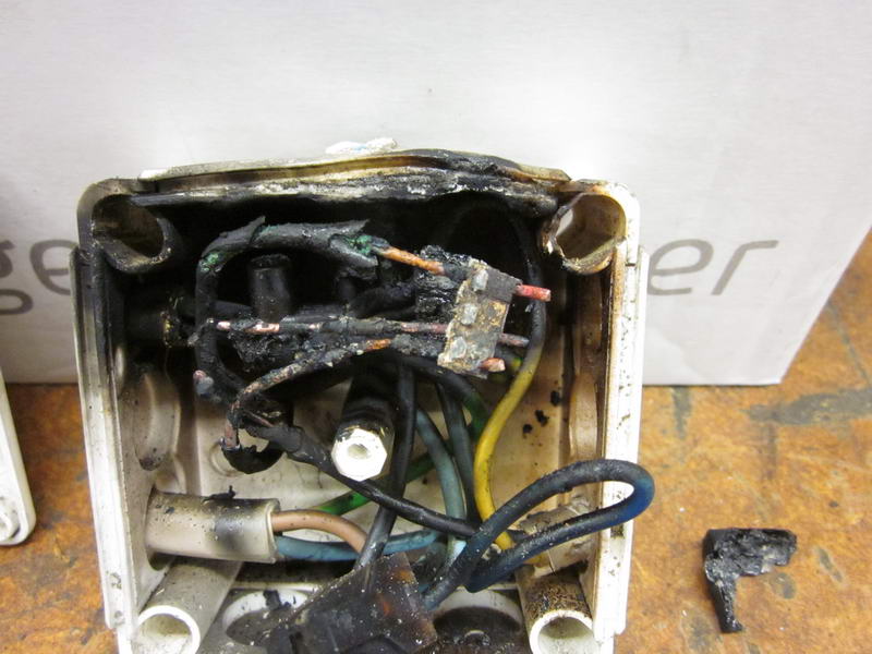

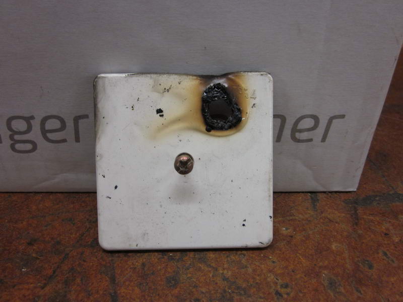

Städade upp efter lite varmgång idag...
28 nov 2012 17:26 #176 av Bo Siltberg
Svar från Bo Siltberg i ämnet Vad har ni gjort idag?
Hur kunde toppklämman bli så varm?

Ja, det undrar jag också, det är nog faktiskt första gången jag sett varmgång i en snabbkoppling. Det var så pass mycket kvar av höljet att man kunde se att det var en Wago 273. Men något har hänt med den nedersta anslutningen, man kan se att själva fjäderstålet har smält bort i änden. Hann inte kolla närmare på liket, ska kolla imorgon om det går att se något.

Tråden (EK 2.5) var inte deformerad eller böjd på något sätt vad jag kunde se, så vad som orsakade det hela lär förbli ett mysterium :|
