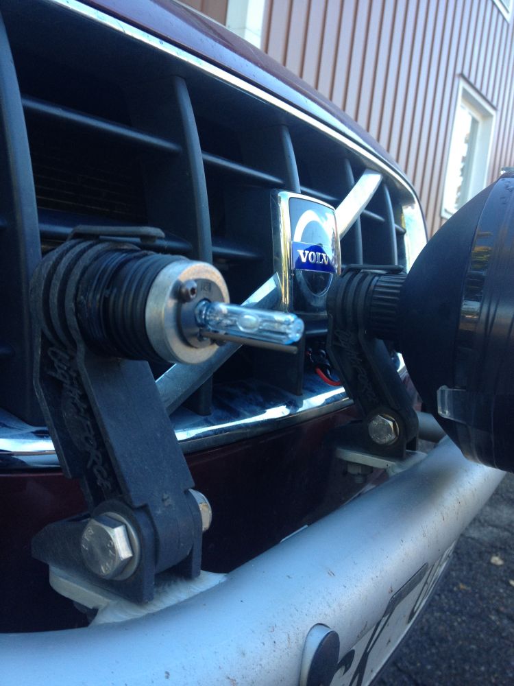

Gårdagskvällens projekt var detta.
Uppdaterat från halogen till 55W xenon i Lightforce-extraljusen.
Väldigt bra fästen i Lightforce, enkelt att montera xenon som har H3 fäste.
Oj va bra ljus det blev. B)

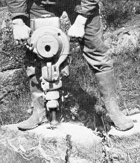

Idag blev äntligen min Linjemästarbil komplett!
Kan även tillägga att den går på bensin =)

Tobias Karlsson skrev: Idag blev äntligen min Linjemästarbil komplett!
(ursäkta avbrottet i tråden)
Va nu då Tobias?? BENSIN!
Jag trodde alla riktiga linjemästare körde Unimog eller kanske Huddig eller Lännen och vad jag vet går dom på diesel.
Ja det är kanske så att du kör Pintzgauer eller Volvo valp de finns ju som bensinare?
/spännande män luktar diesel
(jag kör bensinare...)

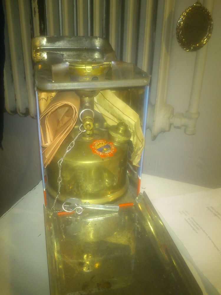

10 okt 2012 12:16 - 10 okt 2012 12:19 #135 av Tobias Karlsson
Ola: Du vet visst inte vad det är på bilderna jag lade upp?
Det är för matlagning =)
Du får skilja på verktyg och verktyg, tror du jag kör motorsågen och borrknatten på diesel med eller?

Tobias:
Matlagning och verktyg, ja jag hoppas du steker falukorven i diesel i alla fall.
Annars tycker jag du verkar vara en modern man som använder sladdlösa verktyg som Cobran t.ex. och förresten, allt två-takt är såklart godkänt!
/Hälsningar Torö två-takts gille

11 okt 2012 06:23 #140 av Tobias Karlsson
Martin: Man får ju ha allt på bilen, man är inte bortskämd med matplatser inomhus precis.
