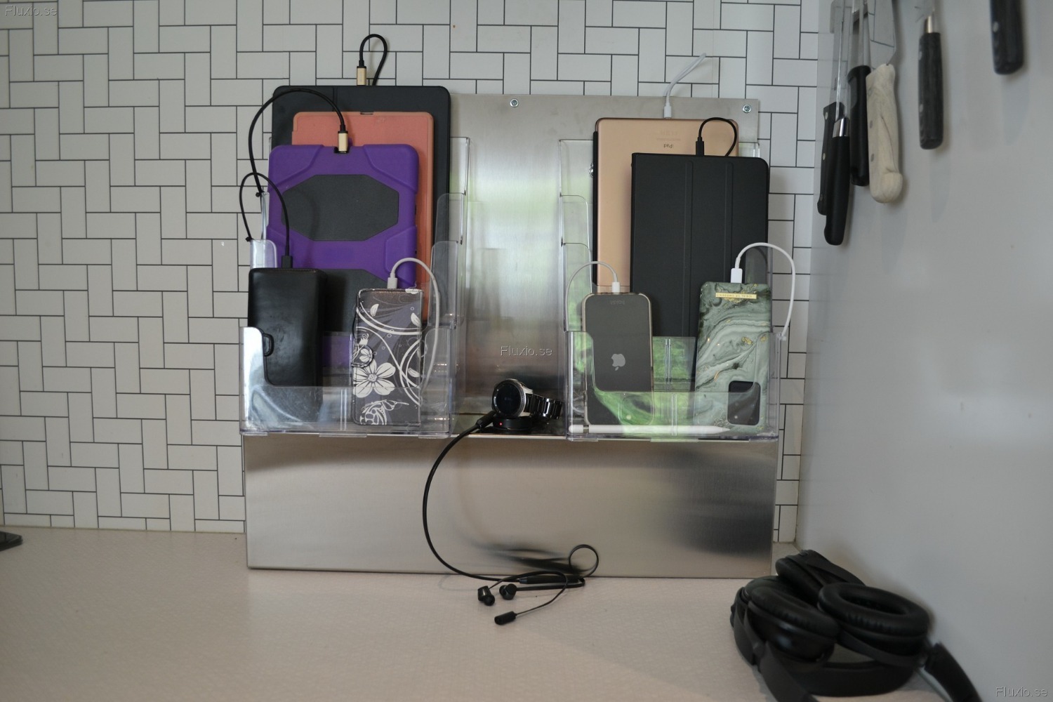

Så här blev slutresultatet:

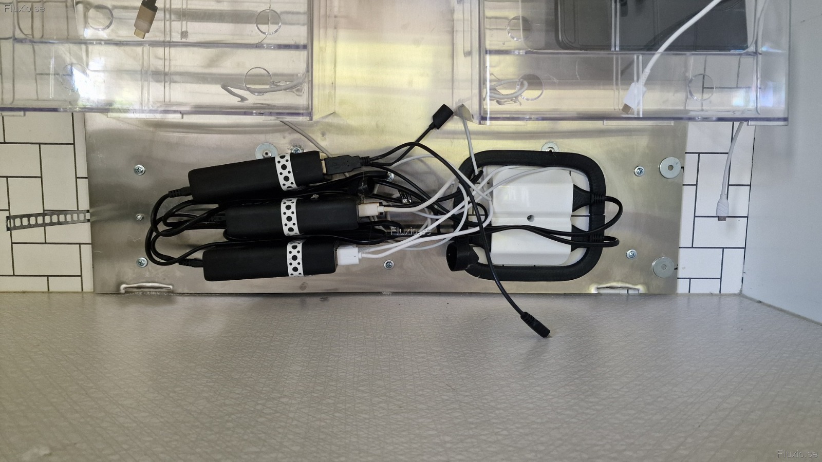

Så här ser det ut under "locket":

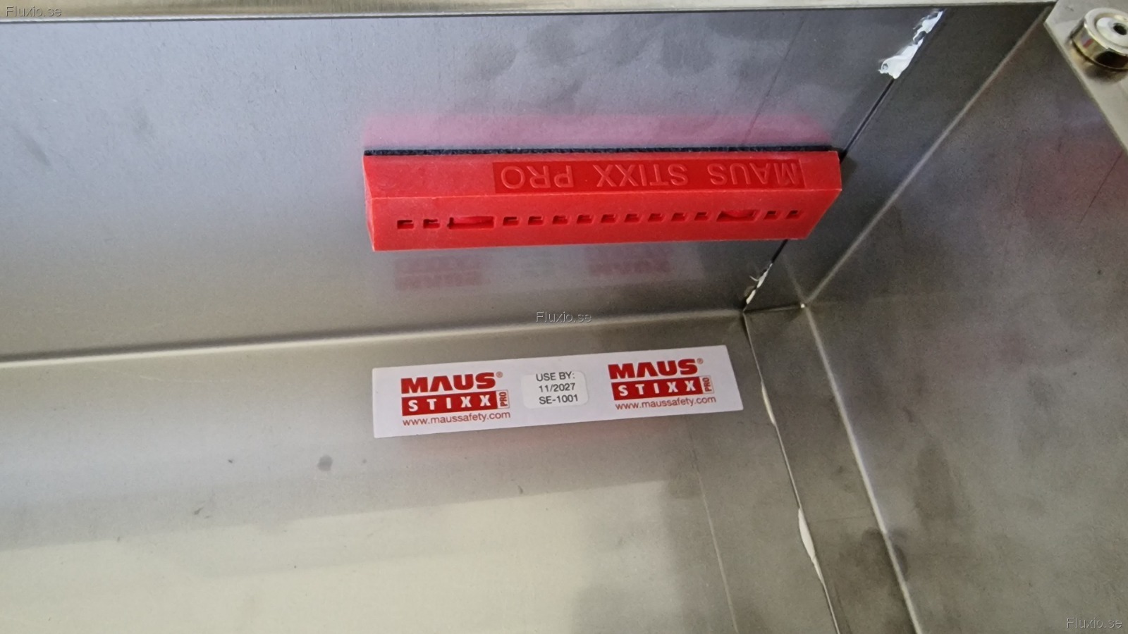

Satte in en brandsläckare "Maus Stixx" som löser ut nån slags släckande gas om det blir över en viss temperatur:

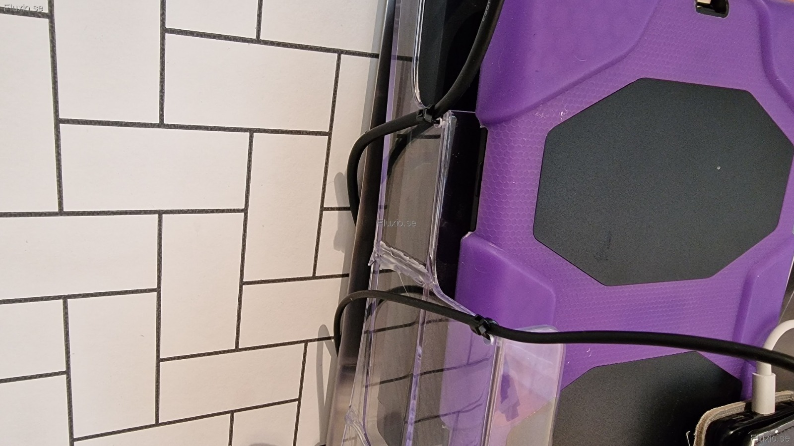

Först satte jag fast alla sladdar bara med smältlim. Men det tog bara några dagar så hade barnen slitit loss dem. Så jag kompletterade med små buntband:
