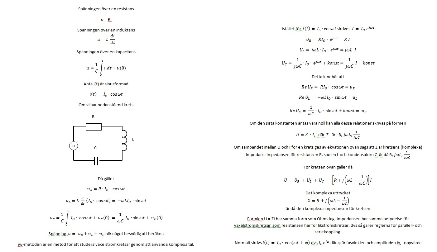

Det blev så mycket formler men jag försöker mig på en förklaring av jw-metoden.

Tack Mikael. Av det du skrev så vill jag dra slutsatsen att jag kan skriva, för den krets du ritat, att i = u / ( R + j( ωL - ( ωC )-1 ).
