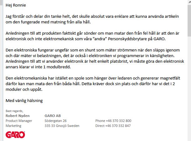

Några elektriker på min firma (och förmodligen andra också?) har testat att koppla Garos lilla 1modul breda PSA (E:2163284) uppifrån och då upptäckt att den inte bara inte funkar utan att den faktiskt går sönder!
Jag mailade Garo om detta då jag tycker det är orimligt att den ska gå sönder om man kopplar den precis på samma sätt som man kan koppla alla andra PSA.
Fick ett bra svar från deras produktansvarige:

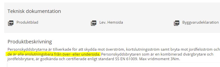

Har ni bränt nån sån här själv så reklamera där ni köpt den. För det står nämligen att man kan koppla bägge håll på både Rexel(Selga) och Ahlsells hemsidor:
