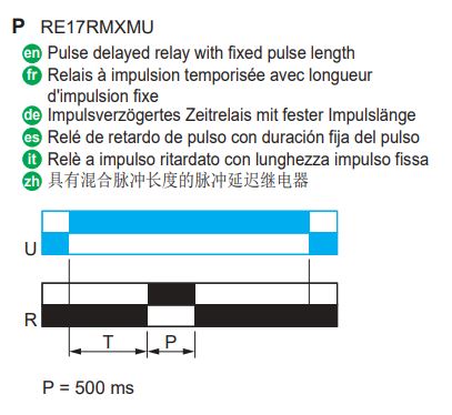

Hej, jag undrar om ni har något bra förslag på relä som ska agera som tillslagsrelä för en mccb-brytare.
Syftet är att tillkoppla en solcellsanläggning när nätet har kommit tillbaka.
Funktionen är att tillkoppla solcellerna efter cirka 30 sekunder, men efter tillkoppling vill jag även att "till-manövern" inte ligger på hela tiden. Räcker att tillslagspulsen ligger på i någon sekund eller liknande.
Någon som har ett bra förslag?

Svar från Marcus i ämnet Tillslagsrelä
Hej,
Som jag tolkar det skulle kanske denna funktion skulle funka med osäkerhet på pulslängden.
Bifogar hela databladet då kanske annan funktion är lämpligare?
funktion på reläet vara lämpligt
