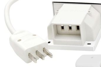

Har läst nåt om detta förr men inte tänkt på det. Märkte det nu när jag skulle beställa en spisvakt till en 1-fasspis. Finns inte längre! Utan det är för fast anslutning som gäller enligt Elsäkerhetsverket.
Har det varit mycket problem med dessa spisuttag? Är iofs inte så vanligt förekommande, men jag har då aldrig varit med om brända kontakter osv..
Elsäkerhetsverket skrev: – En annan viktig förändring som kan beröra många är att föreskrifterna nu ger tydliga besked om de stickproppar som sitter på spisar, säger Katarina Olofsson. Spisar ska ha 16A PERILEX-stickpropp eller också bör de vara utformade för fast installation. Fast installation ska göras av behörig installatör och installatören får då avgöra om installationen i övrigt klarar av den belastning som spisen utgör.

Du får nog höra med esv om dessa Norwescodon verkligen är förbjudna. Läser man föreskriften om stickproppar och uttag är det inte lika klart, ELSÄK-FS 2015:1
2 § Stickproppar och uttag ska vara utförda enligt och uppfylla kraven i någon av de standarder som anges i bilaga 1, samt vara certifierade mot kraven.
3 § Kravet på certifiering mot kraven i bilaga 1 enligt 2 § gäller inte stickproppar (inte uttag) som uppfyller kraven för att få tillverkas eller saluföras i annat EU eller EES-land under förutsättning att stickpropparna är certifierade mot krav som motsvarar utförande i enlighet med de standarder som anges i bilaga 1.
8 § Bestämmelserna i 2 och 5 §§ gäller inte för stickproppar och uttag som antingen är lagligen tillverkade eller lagligen saluförda i en annan medlemsstat inom EU eller i Turkiet, eller är lagligen tillverkade i ett EFTA-land, som har undertecknat EES-avtalet.
Bestämmelserna i 2 och 5 § ska däremot gälla i de fall då Elsäkerhetsverket kan visa att produkten i fråga inte uppnår en säkerhetsnivå som är likvärdig med den som garanteras genom dessa föreskrifter.
Om inte Norwescodonen skulle vara tillåtna är det sannolikt pga något byråkratiskt hinder, inte säkerhetsmässigt, typ att Norge inte får vara med här...
Det vore också trevligt om esv kunde specificera sin föreskrift lite mer map vilka typer av don som avses i de standarder man refererar till.

Perilex är ingen bra stickpropp. Det förekommer allt som oftast att stickproppen inte kommer tillräckligt långt in i uttaget med överhettning och alvarliga brännskador som följd. Det krävs både styrka, teknik och kompetens att få in en Perilexpropp korrekt i uttaget. Perilex är en gammal konstruktion som borde varit obsolet för mycket länge sedan. 25A Perilex tål inte kontinuerligt mer ström än ett 16A;s om det inte är helt utfört i keramik. (Perilexdonet, alla varianter, tål kanske kontinuerligt hälften av sin märkström). Norwesco-donet är inte nytt det heller, men tål troligtvis betydligt högre ström än både Schuko och Perilex. Norvesco kan vara lite vansklig för en amatör att koppla jord, fas och nolla korrekt, (Amatörer skall inte jobba med sådant här, lätt att förväxla).
Att återgå till fast anslutning av konventionella spisar och kokhällar är ingen lösning utan antyder om ovilja till förståelse av hur det idag går till att bygga upp ett modernt kök.
Att förbjuda enfasanläggningar är f.ö. inte heller någon dum ide, (speciellt de med PEN-ledare), om det nu är så omöjligt med stickproppar för enfas. Ett tänkbart uppslag till ESV som fortsättningsvis vill bli tagna på allvar och värna om elsäkerhet och existens.

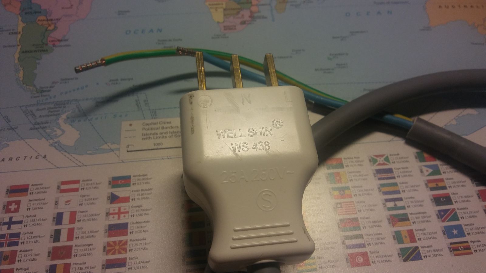

Sladdställ "WELLSHIN WS-438.250V~" och "S-märkt" men inte CE-märkt. Är det något skumt med detta sladdställ?
Drog mig till minnes ett svar från Elsäkerhetsverket 2007/2008, efter mer än ett år fick vi svar på att danska arbetsbodar fick innehålla danska jordade uttag avsedda för stickproppar med jordstift. D.v.s. en svensk stickpropp fick ingen skyddsjordskontakt men passade för övrigt utan problem. Villkoret var att det inte var tillgängligt för allmänheten och att exempelvis utifrån kommande städpersonal hade tillgång till allmänbruksuttag enigt svensk norm.
Med stöd av detta exempel borde det inte vara några som helst problem att använda norska NORWESCO-don då Norge fullt ut i detta hänseende har ett EES-avtal och skiljer sig inte formellt från Danmark. Praktiskt sett är skillnaden enorm just för Danmark medan norska och svensk uttag i stort sett endast skiljer på just spisuttagen och detta troligen främst därför att Norge har ett omfattande IT-system 3fas 230V. Att använda dessa don till enfasspisar är en alldeles förträfflig lösning fram till att enfasspisar fasats ut viket troligen kommer att ta bortåt 100 år..
