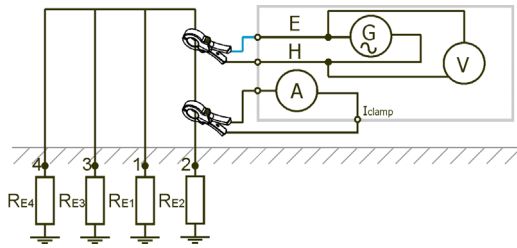

14 mar 2022 13:37 #5 av Ronnie Lidström
Hittade detta i guiden som Mikael länkade till. Låter ju smidigt om det som i Johans exempel är asfalt och jobbig mark för att sätta hjälpspett:

Men metoden förekommer. Här en annan bild på det du Ronnie beskriver. Jag tror dock att den är avsedd för kontroll av befintliga jordtag som är anslutna till nätet, inte nya jordtag,.
Man bör använda tvåtångsmetoden som visas, men den kräver ett bra jordtag i nätet. Har nån kollat vad sådana tänger kostar ;)
Å andra sidan finns inga tydliga krav eller behov av ett visst värde. Siffrorna 50 eller 100 ohm förekommer, det är bara att välja helt fritt! Så...?
