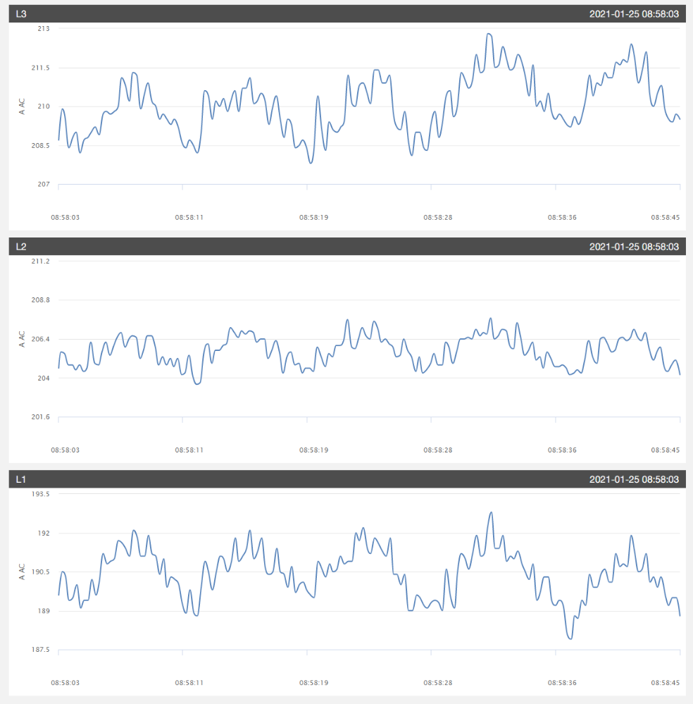

Har en liten värmepump som drar snett. Har ni några förslag på vad det skulle kunna bero på? Något att vara orolig över?
Den ligger typiskt och drar ungefär så här:
L1: 189A
L2: 204A
L3: 209A
Edit: kan tillägga att jag mätt spänningen före och efter kontaktorn som startar motorn och det inget spänningsfall att tala om.

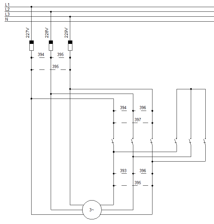

05 feb 2021 20:52 - 05 feb 2021 20:56 #3 av Rikard Ågren
Svar från Rikard Ågren i ämnet Motorvärden
Hej Martin!
Nej det är ingen liten motor, bara jag som försökte göra mig lustig men man lyckas sällan när man kommer från Robertsfors :)
Så här är motorn inkopplad och spänningarna såg ut såhär vid tillfället då jag mätte strömmen. Obs att jag inte har mätt spänningarna vid alla punkter exakt samtidigt utan med några sekunders mellanrum, dock varierar de inte så mycket vad jag kunnat se. Strömmarna är dock mätta simultant.
Tänkte först att det kunde vara ett spänningsfall över kontaktorn men det verkar inte så?
06 feb 2021 17:28 - 06 feb 2021 18:03 #4 av Martin Lundmark
Svar från Martin Lundmark i ämnet Motorvärden
Var tvungen att fråga om storleken så det inte saknades ett decimalkomma.
En osymmetri på 209/189= 1,1058 är ca 10% och kan inte helt nonchaleras.
Spänningar mätta vid säkringarna mera lika än de övriga.
Men man kan luras av noggrannhet om man inte mäter samtidigt och om mätvärden ”gungar”.
Du skrev ”Tänkte först att det kunde vara ett spänningsfall över kontaktorn men det verkar inte så?”
Mät spänningen över kontakterna i kontaktorn, i drift, då är det lättare att identifiera eventuellt spänningsfall.
Osymmetri i spänning innebär avvikelse i amplitud och fasläge (120 grader mellan faserna).
Svårt att påstå att spänningarna är orsaken, men de är inte mätta riktigt samtidígt och vi vet inte spänningarnas inbördes fasläge
En liten motor kan ibland vara osymmetrisk i lindningarna men en så stor motor borde inte ha den problematiken.
Finns det annat som tyder på problem? Oljud? Driftsbekymmer?
Matas motorn med en lång luftledning via en transformator? Storlek på transformator?
Oskruvad luftledning kan ge osymmetri. Även så transformatorer.
MVH/Martin
