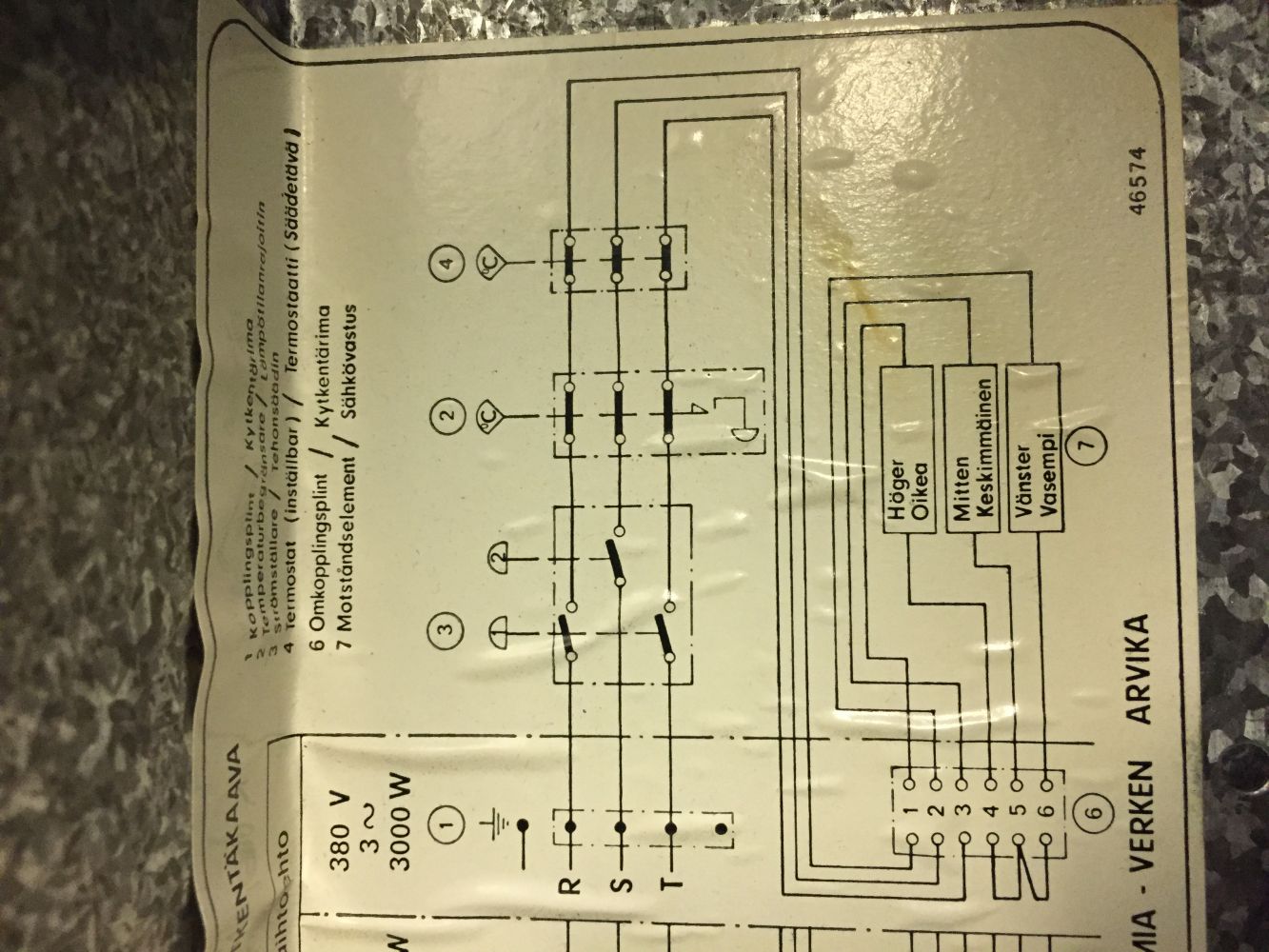

En meggning av varmvattenberedaren enligt bilden, är det korrekt att man mäter mellan jord-plint nr 1, jord-plint nr 2 och jord-plint nr 3?

Beträffande trådstartarens bild, så måste man också koppla bort byglingen mellan 4-5-6 om man vill isolationsprova elementen var för sig. Med byglingen på plats behöver man bara göra en enda mätning för att isolationsprova alla tre elementen, men då får man ju inte reda på om det är några anmärkningsvärda skillnader mellan dem.
