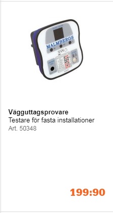

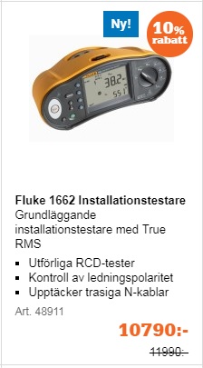

Om man skall kontrollmäta jordläckage kan man inte använda en högohmig voltmeter, det mest riktiga är att mäta jord/felströmmen, och då helst genom ett 4-KOhms motstånd (för att simulera en människa).
Jag föreslår att di i stället kontrollerar med Jordfelstestare finns på Kjell och Company, de har allt från en Malmbergs för 199:- till en komplett Fluke 1662 för 10790 (inkl moms).

Vad mäter jag med den fluken som inte 1652 kan mäta?

Skillnaden mellan FLUKE 1652 och 1662 är att den ena kan kopplas till dator, och kan automatiskt starta test av jordfelsbrytare.
Prisskillnaden mellan dem är c:a 50%.
Vilken som är dyrast får du gissa :rulla:
