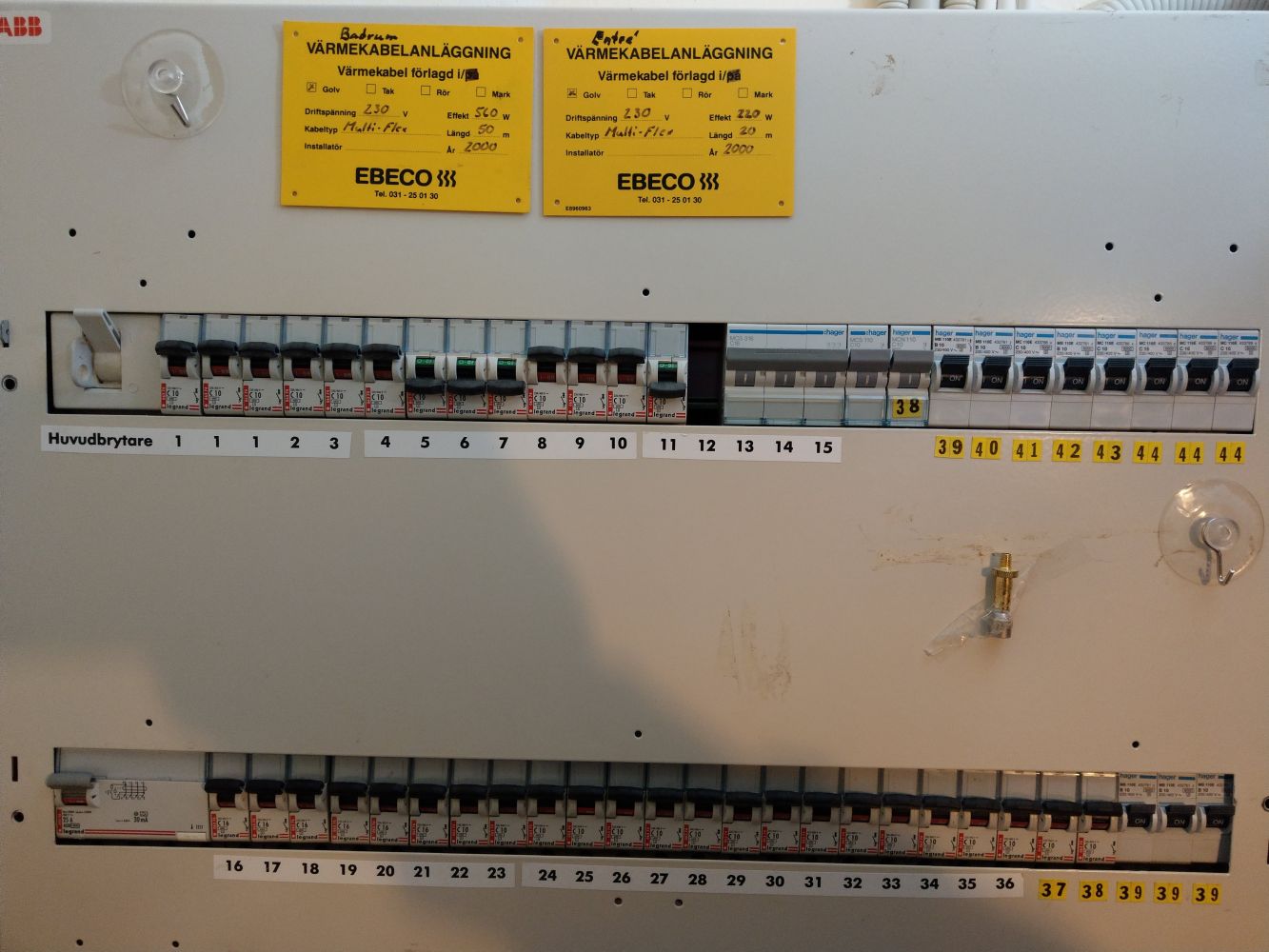

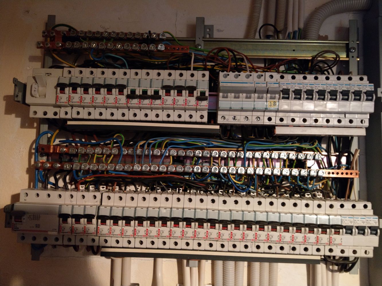

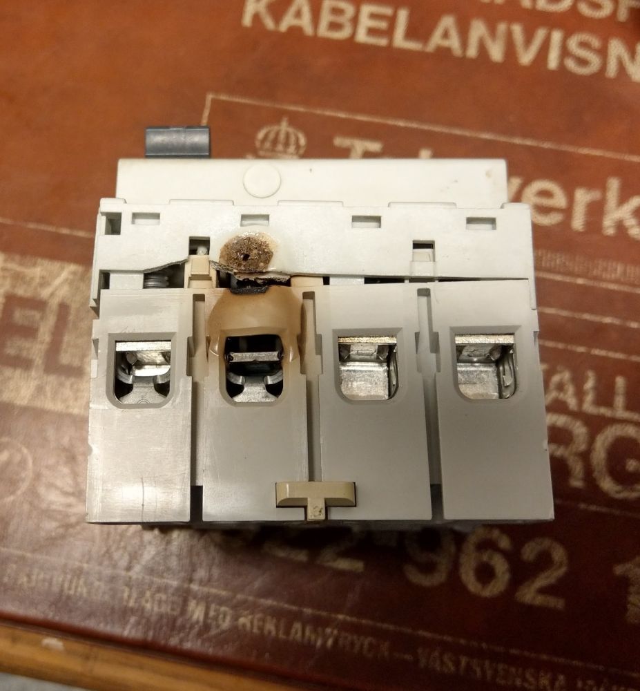

Vad det gäller felet i anläggningen hoppas jag att jag hittade rätt. Vid meggning över hela anläggningen blev det 0,17 MΩ. Där upptäckte jag även ett tidigare fel, förra elgubben hade lagt lillstugans matning efter jordfelsbrytaren trots att stugan hade egen central med egen jordfelsbrytare. När jag kopplade ur stugans matning meggade jag 1,05 MΩ. Godkänt men det kändes inte bra ändå.
Dock såg jag att den gamla jordfelsbrytaren var bränd så jag bytte den (se bild.)
Centralen såg förövrigt inte speciellt imponerande ut med 3-fasskenor blandat med MK. Märkningen var också lite lustig. Lägg märke (pund intended) till hur många nr 39 det finns. Dessutom ligger spabadets 3-fasmatning på grupp 45. :blink:
