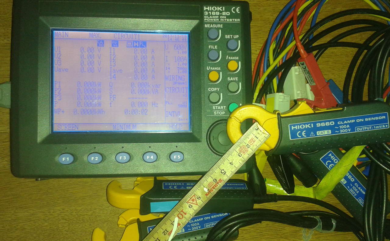

Jag började fundera på ifall jag skulle kunna vara behjälplig med en mätning. Det mesta skulle jag kunna lägga på nöjes-kontot och "lära-sig-något-nytt-kontot". :)
Men så slog det mig att det är frågan ifall jag får över strömtängerna över någon kabel någonstans i den där anläggningen.
Så jag mätte hålet, och det är ca 16mm dia.
Sen såg jag att strömklamparna är märkta 100A
Instrumentet går att ställa upp till 500A, men det behöver kanske andra strömklampar då. Dessa kanske mättas magnetiskt över 100A.

23 nov 2017 22:06 #31 av Johan Larsson
Svar från Johan Larsson i ämnet övertoner
uppdatering
mätare är inhyrd som jag räknar med att få den inkopplad nästa onsdag
kopplar upp den mot internet också så man kan se allt live också
kommer att mäta ca 1,5 veckor i varje ända på skenan
/Johan

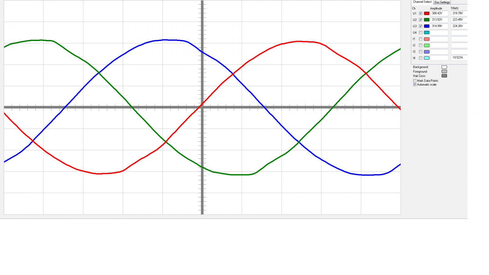

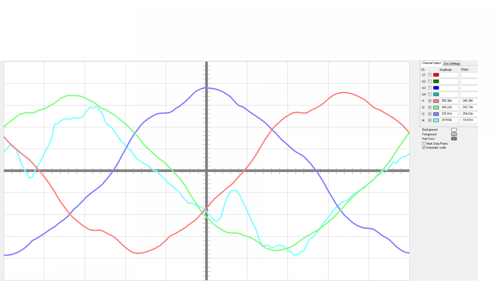

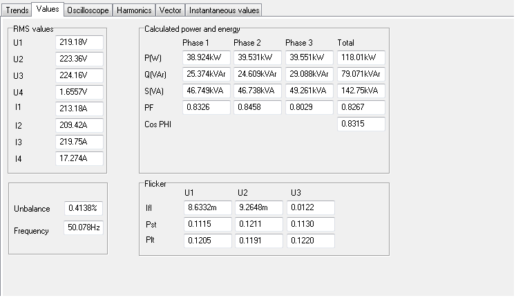

29 nov 2017 22:00 - 29 nov 2017 22:01 #33 av Johan Larsson

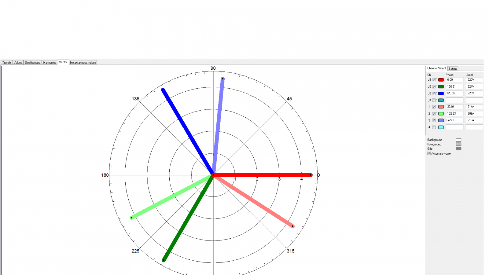

så nu är en mätare påhängd och som ska mäta allt och lite till.....
den är uppkopplad så jag kan se allt i realtid samt att det loggas
här kommer lite realtidsbilder ligger inte riktigt med full last men nästan

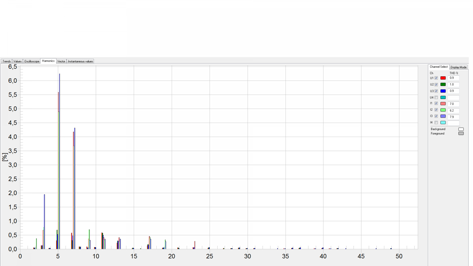

29 nov 2017 22:10 #34 av Johan Larsson
denna också...

29 nov 2017 22:34 #35 av Torbjörn Forsman
Svar från Torbjörn Forsman i ämnet övertoner
Är det ström- eller spänningskurvorna som har sämre sinusform?

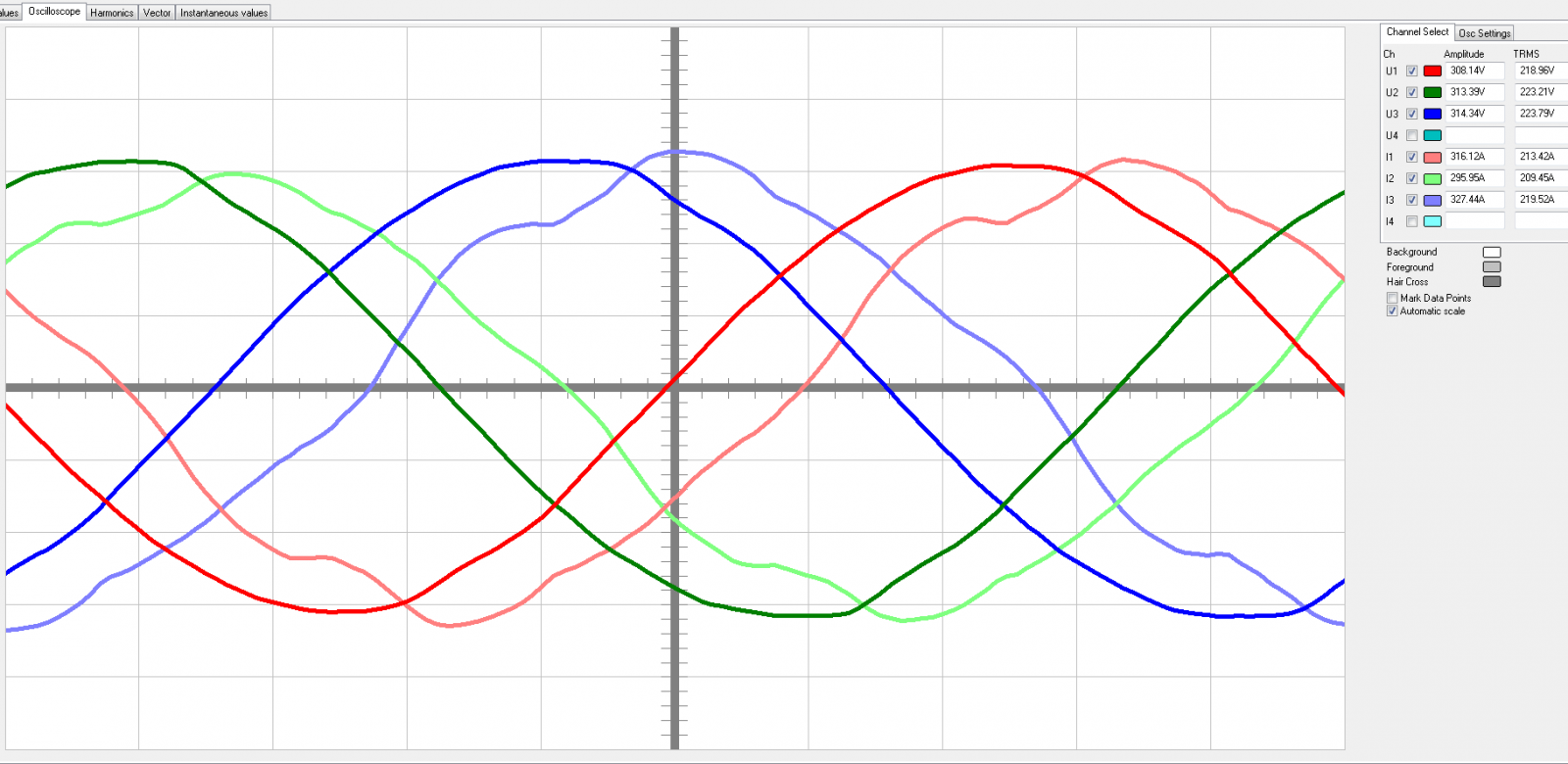

29 nov 2017 22:41 #36 av Johan Larsson
här kommer 2 bilder en för ström och en för spänning

30 nov 2017 06:12 #37 av Electrum
Svar från Electrum i ämnet övertoner
Strömkurvorna har sämre vågform.
Intressant att 5'e och 7'e övertonen är mycket större än 3'e ...
Visst sitter det frekvensomriktare som motordrifter i den anläggningen? Borde inte vara så mycket övertoner annars tycker jag.
Ger sexpulskopplingen mer av 5'e övertonen? någon ..?

30 nov 2017 10:05 #39 av Christer Djerf
Svar från Christer Djerf i ämnet övertoner
Det är naturligt att strömkurvorna har sämre vågform än spänningen.
Börjar det slå över på spänningen, det är oftast då man börjar få problem lite överallt.
Då kan du få varmgång I trafon och problem I övriga anläggningen.
Vad säger Schneider om detta, jag ser inte direkt att det borde leda till varmgång i skenskarvar.
Hur många skarvar har blivit utbytta?
Har någon blivit utbytt mer än en gång?
30 nov 2017 11:32 #40 av Torbjörn Forsman
Att strömkurvorna har sämre vågform kan också bero på kapacitiv last, kondensatorers reaktans blir ju lägre ju högre frekvensen är, så de spänningsövertoner som finns på nätet ger ett större bidrag till övertonsströmmarna.
Omvänt brukar starkt induktiv last, t ex vissa asynkronmotorer, knappt dra någon övertonsström alls även om spänningens vågform är ganska ful, så i en ren asynkronmotordrift kan strömmen mycket väl ha bättre sinusform än nätspänningen.
