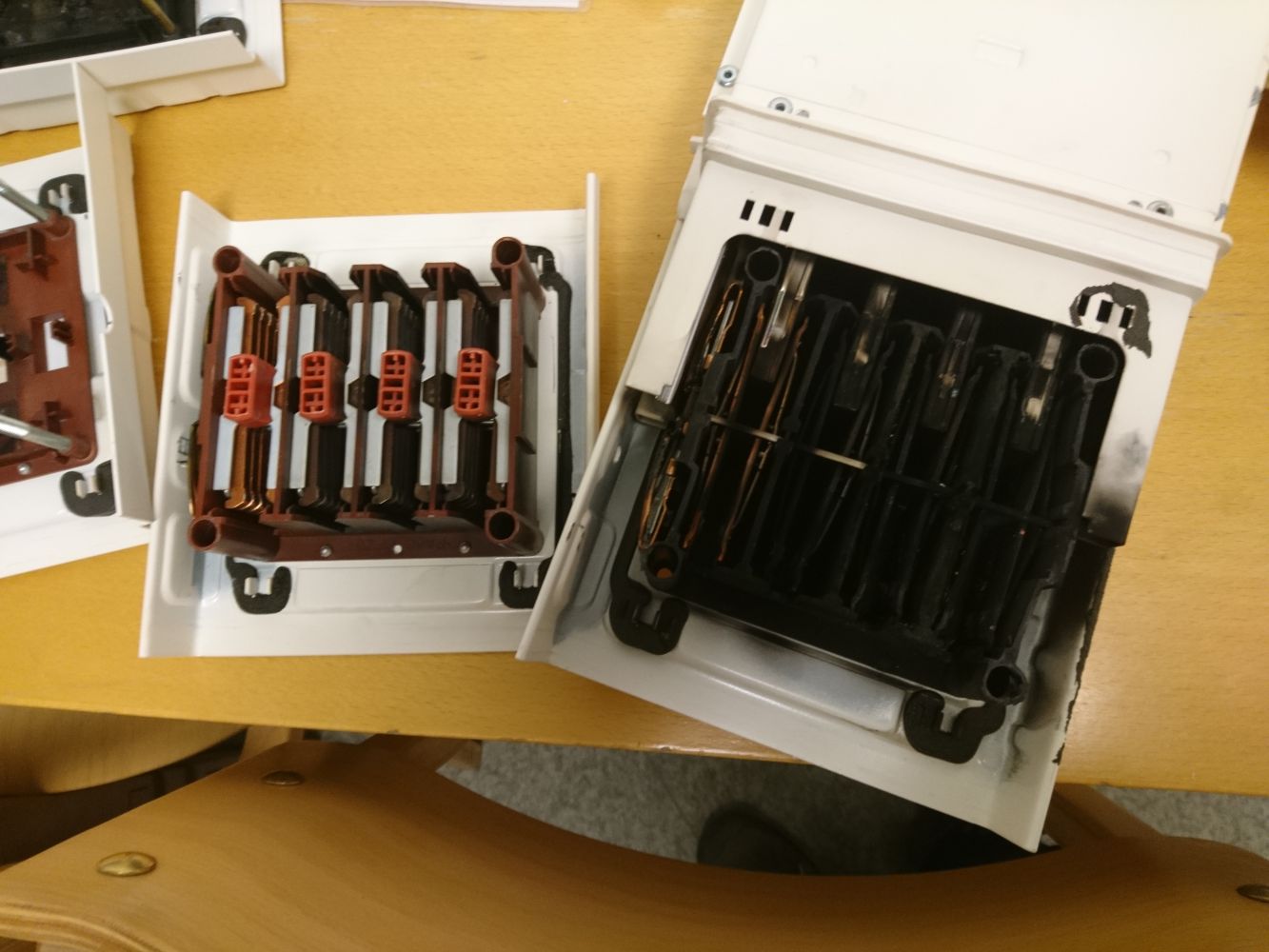

det gick så varmt förra vintern att det blev kortis i en skarv

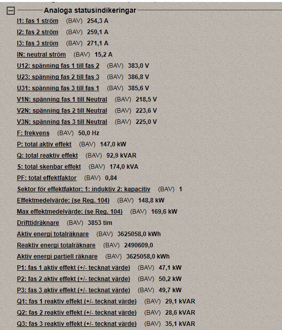

bifogar det jag läser ut elmätaren där ser ni reaktiva effekten..

Den reaktiva effekten skulle jag åtgärda.
Finns ju automatiska kondensatorbanker som sköter det automatiskt ( när det är motorer som startar sporadiskt. ) Effekfaktorn 0.84 är nog dåligt.
Svårt att säga varför det blir varmt med denna information.

vad gör att den reaktiva effekten blir dålig och varför blir den det? och hur gör det skada på skenan?
tittade på en annan anläggning som är lite mindre där låg vi på ca 160A över faserna och reaktiva effekten var 0,93 på den......

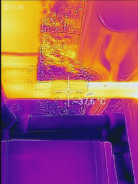

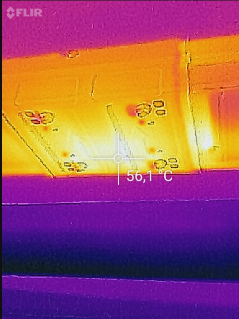

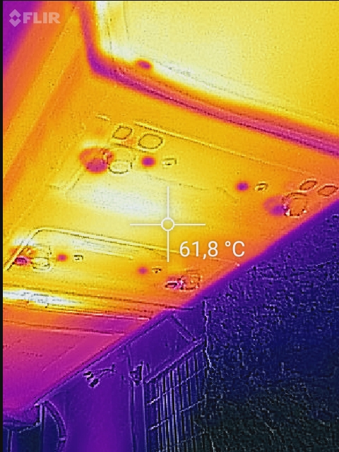

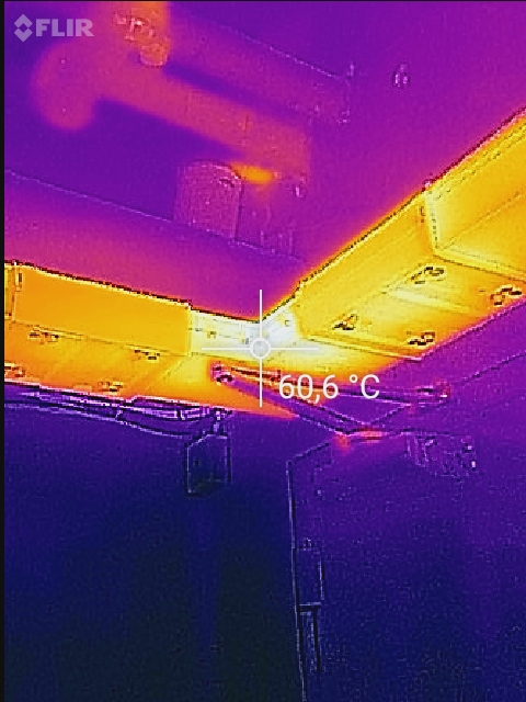

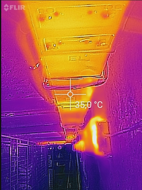

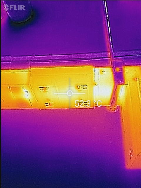

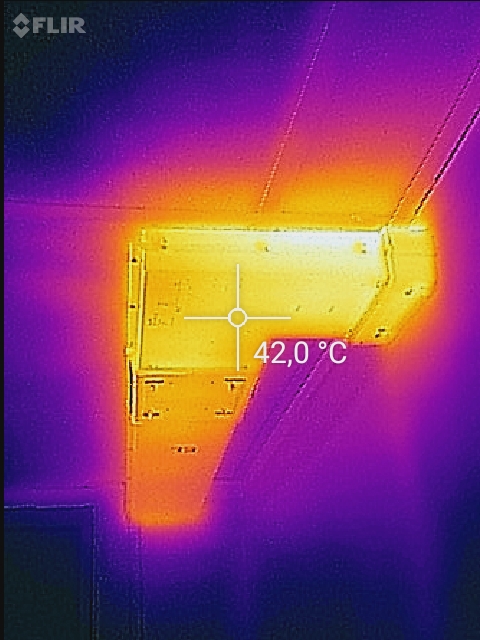

Christer Djerf:
ingen fukt har kommit in i skenan den sitter så till så det inte kan göra det
dvs källar gångar med tenp på ca 20grader året runt
japp har termo fotat den bifogar lite bilder......

bifogar lite hur det sett ut efter det gått varmt

Reaktiva effekten i sig belastar ju din skena och får du bort den kompenserad får du mindre belastning, men skenan va ju stämplad 400A så det är inte svaret på varför det blir varmt, men det kan bidra.
Reaktiva effekten i sig skadar inte skenan.
Dina thermobilder visar att det är varmt vid skarvar och vinklar, är det bara dålig kvalitet på sakerna?

När jag kollar på temperaturerna ifrån termograferingen tycker jag inte att de är speciellt avvikande. Att du har 60 grader i en skarv är nog inget ovanligt, men kolla för säkerhets skull vad schneider säger om temperaturerna.

har varit på plats i dag och vissa av skarvarna vi bytte till helt nya var stekheta kunde inte ta i dom dvs >60grader
medan vissa var ca 30grader......
