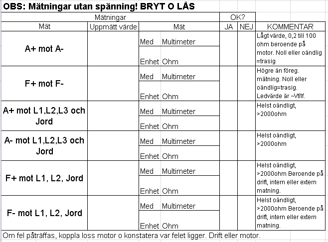

Det borde bli samma förhållande som på en likströmsmaskin med tillhörande strömriktare inkopplad. Vi mäter då enl. bifogad bild. Där A+ A- är ankaret och F+ F- är fältmatning. Våra dioder klarar dock 1200 resp. 1600 Volt. (de som är mot jord används isolationsmätning 500V)
