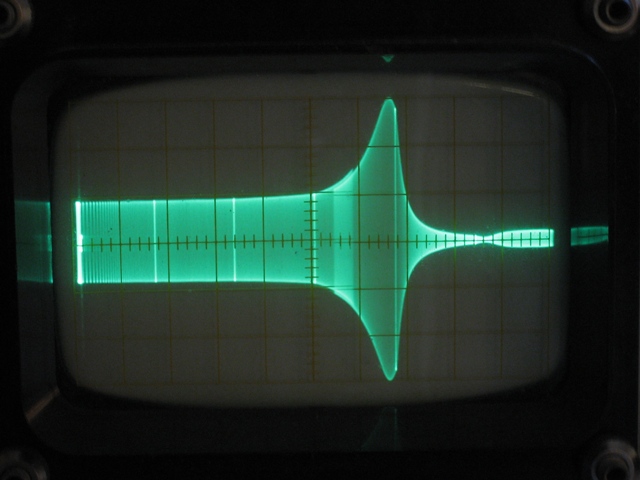

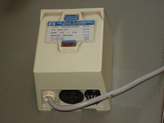

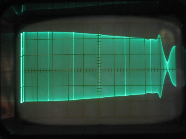

Nu har jag mätt frekvensgång på två olika transformatorer (tongenerator + oscilloskop).
En 230/12 V 20 VA, kinatillverkad, som har använts för att driva en halogenlampa. Frekvensgången är i princip rak från 50 Hz och upp till 20 kHz , -1 dB-punkten ligger vid 50 kHz och -3 dB vid 620 kHz.
Och en äldre 220/110 V 60 VA skyddstransformator, Erik Sundberg MBS60. Den har en kraftig resonanstopp vid 95 kHz , på väg upp till den får man +1 dB vid 35 kHz och +3 dB vid 56 kHz.
20 okt 2015 08:24 - 20 okt 2015 08:24 #12 av Torbjörn Forsman
Och här är några bilder.
Frekvenssvepen är logaritmiska, 1 kHz - 1 MHz.

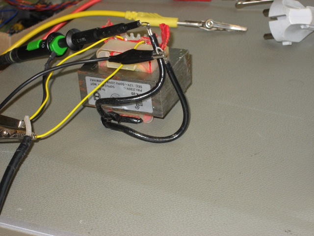

07 nov 2015 19:50 #13 av Electrum

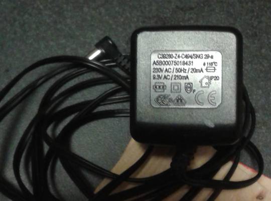

Jag har mätt lite nu, genom en liten nätspänningstrafo.
När jag först började leta efter en liten trafo för kretskortsmontage så råkade jag hitta denna lilla AC-väggbula först.
Ja det verkade ju enkelt och okomplicerat, jag behövde inte ens löda på några anslutningssladdar, så jag körde med denna.

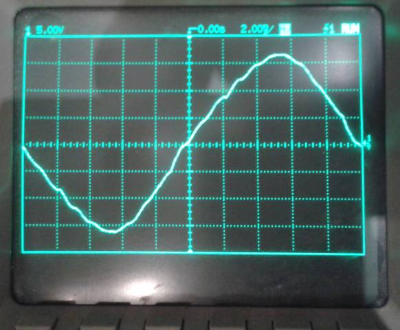

Och mitt första mätskott var i ett uttag hemma, bara lite snabbtest för att kolla om det verkar fungera innan jag drar med mig sakerna ut i fält.
Och sinusvågen är ju faktiskt synbarligen deformerad även här hemma.
Jag tolkar utseendet som att 3'e övertonen finns i viss mån här.

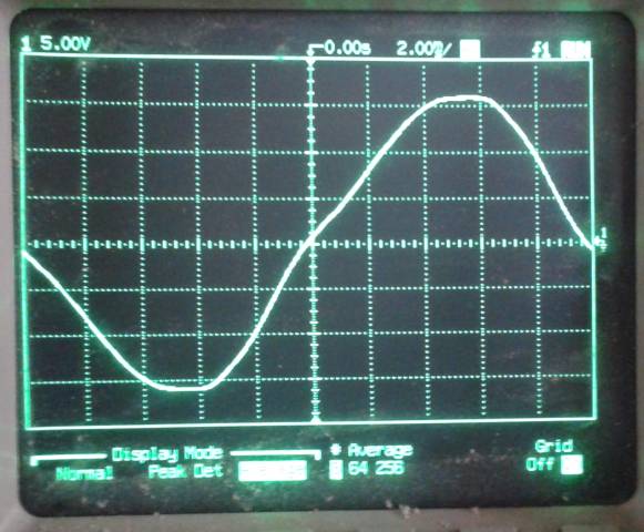

Sen mätte jag ute där vi har en automatsäkring som surrar, dvs en klar misstanke om att det finns rejäla störningar på den gruppen.
Oj, här verkar det finnas en del högre övertoner minsann.
Men jag bedömer det inte som en helt oacceptabel nätspänning, relativt väl bevarad sinusvåg trots allt.

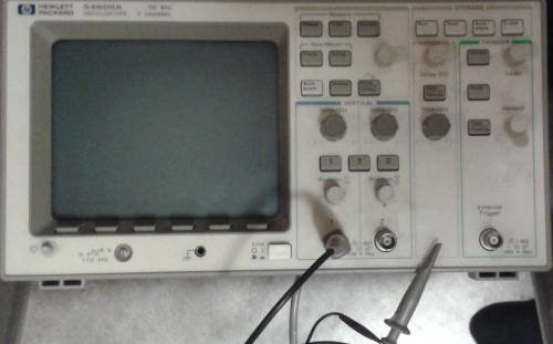

Tyvärr har jag inte så vasst oscilloskåp, ett HP 54600A, ett katodstrålerörsskåp med minnesfunktion och lite enklare hjälpmedel som att få RMS, p-p, frekvens och lite annat direkt presenterat.
Men minnesfunktionen är inte mycket att hänga i julgranen, jag kan inte logga något längre svep såvitt jag fattat, så ett modernare och roligare skåp skulle varit roligt att ha.
Och mina mätningar är med medelvärdesbildande funktion igång, så det blir stabil och fin kurva att fota av. :)
