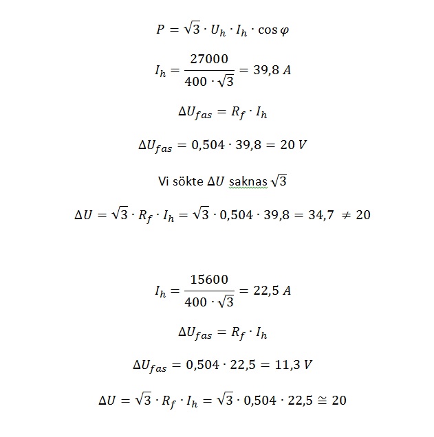

Nu nästa. I #5 blev det 39.8A.
Det betyder att det blir samma ström i alla 3 faserna. Om vi då kopplar bort L3 och kopplar en radiator mellan L1 och L2. Då blir strömmen 39.8A och spänningen 400Vac.
P=UxI=400x39.8A=15.9kW. Tala om vad som är fel!
28 maj 2015 16:58 - 28 maj 2015 17:05 #44 av Stefan Ericson
Mikael, varför √3 på en vanlig ledning med bara resistans. Det måste vara där felet är.
U=RxI, ska inte var någon √3.
Bo har inte med det när han räknar på det.

28 maj 2015 17:55 #47 av Bo Siltberg
Stefan Ericson skrev: Nu nästa. I #5 blev det 39.8A.
Det finns inget egentligt fel i din beräkning ovan, men du räknar alla 15.9 kW på en tvåpol. Om vi ska räkna på trefas så har du tre st belastning, i vårt fall säger vi att vi har en D-kopplad belastning på totalt säg 15 kW (avrundar här för att förenkla resonemanget). Varje element (det är tre st) utvecklar då effekten 5 kW.
Strömmen I1 genom varje element blir då 5 kW / 400 = 12.5 A. Fasströmmen blir lite högre eftersom det är två element mellan olika faser som bidrar i en D-koppling. Den blir med vår välkända formel I_f = 1.73 * 12.5 = 21.6 A
Om du tar alla tre element och parallellkopplar dem mellan två faser, medan den tredje fasen lämnas tom, får vi säg 15 kW mellan två faser, vilket ger strömmen 15 kW / 400 = 37.5 A (400 V förutsätter ett oändligt starkt nät). Så du räknar helt rätt, men ställer upp belastningen lite snett.
28 maj 2015 18:00 #48 av Bo Siltberg
Stefan Ericson skrev: Nu börjar vi om.
27000W/400V/√3=39.8A
39.8Ax0.504ohm=20.1V.
Var är felet?
I sista ledet, 39.8Ax0.504ohm.
Här beräknar du spänningsfallet på fasspänningen L-N. För att få spänningsfallet mellan två faser behöver du multiplicera med 1.73, men då blir det ju inte 20 V längre så ingångsvärdet 27 kW är fel enligt övningsuppgiften.
29 maj 2015 20:41 - 30 maj 2015 03:27 #49 av Michell Martic
Tänkte på en sak. Frågan va effekten.
Snabbaste vägen dit är:
( ΔUmax * U2 * A ) / ( ρ * L ) = Pmax
