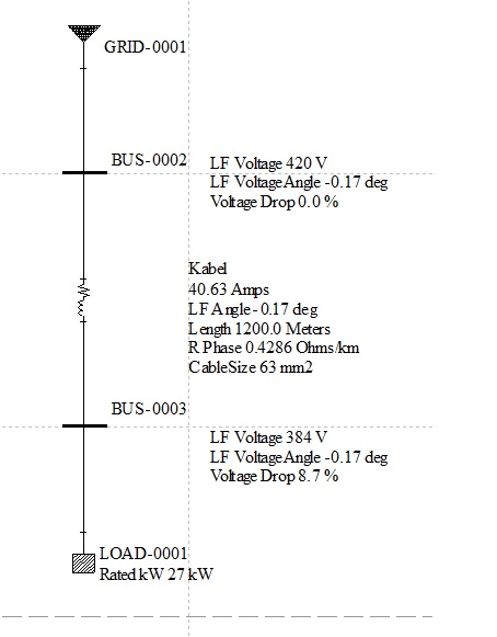

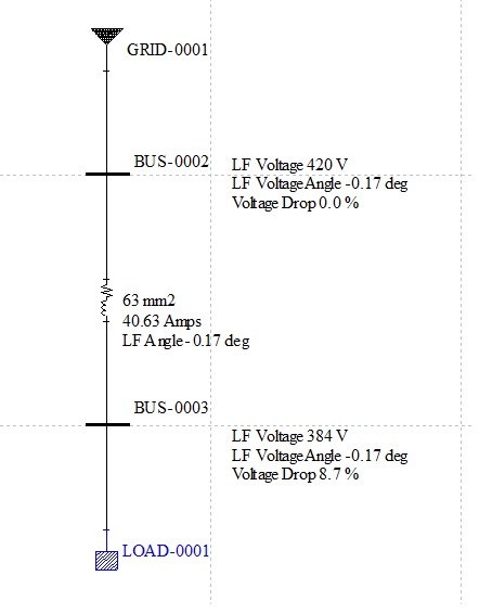

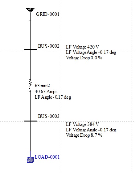

28 maj 2015 11:55 - 28 maj 2015 11:55 #28 av Mikael Malmgren
28 maj 2015 12:37 #29 av Stefan Ericson
Mikael, menar du på att jag har fel. Det står 384V?
28 maj 2015 13:27 #30 av Mikael Malmgren
28 maj 2015 13:59 #31 av Stefan Ericson
OK, varför räknar du med 384V?
Jag tycker Bo har fel när han menar på att strömmen är mindre i elementet än linje strömmen, när ett element är inkopplat mellan 2 faser och den 3:e obelastad..
28 maj 2015 14:07 #32 av Michell Martic
Han räknar inte med 384V. 384V är snarare den resulterande spänningen vid huset om man ansluter den effekt du skriver Stefan.
28 maj 2015 14:13 #33 av Stefan Ericson
Ok, vad anser ni det ska vara?
Och förklara hur Bo får ihop inkoppling mellan 2 faser, som vi räknade på.
28 maj 2015 14:16 - 28 maj 2015 14:19 #34 av Stefan Ericson
Mikael, det står inget om längden och det var ingen skillnad mellan spänning och ström i frågan.
Jag tror mer på att du gjort något fel.

28 maj 2015 15:05 - 28 maj 2015 15:11 #36 av Mikael Malmgren
Datorberäkningen är gjord som extra kontroll för (min) handräkning.
Kan inte se vad som skulle vara fel. I övrigt se Bo:s exemplariska förklaring ovan!!
