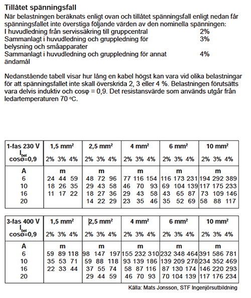

Försöker få till en beräkning för spänningsfall. Har hittat en tabell i "Elko elboken". (se bifogad bild)
Där dom räknat med 70 grader och cos fi 0,9
Får det att stämma hyfsat om jag slänger in cos fi * strömmen.
Men spänningsfallet ökar ju med fasförskjutning och kabeln borde bli kortare.
(Har räknat med resistiviteten 0,0183ohm)
=SUM(Un*Procent)/(Ström*cos fi)/(2*Resistivitet/Area mm2*(1+0,00393*(70-20)))
Är det jag eller tabellen som är galen?!:tokig:
// Mattias

Nej, spänningsfallet minskar paradoxalt med fasförskjutningen, för denna gör ju att lasten "ser" en mindre del av den skenbara strömmen, dvs den aktiva strömmen är lägre.

Då kör jag på den formeln!
