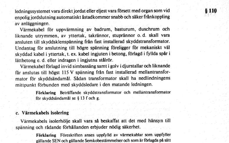

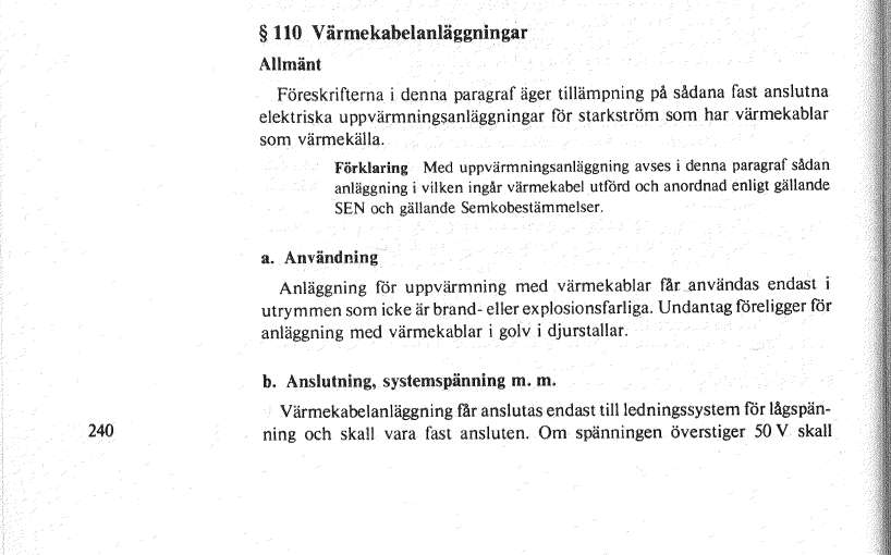

24 mar 2018 15:03 #12 av Electrum
Svar från Electrum i ämnet Protokoll för eltest

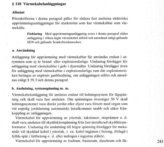

Som exempel kan du här t.ex. få ett utdrag ur 1978 års Starkströmsföreskrifter.
Här nämns inte jordfelsbrytare alls, för det fanns inte då. Utan i badrum var det endast golvvärme med klenspänning som alternativ.

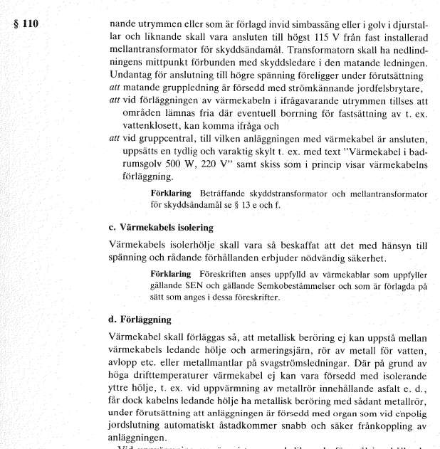

24 mar 2018 15:14 #13 av Electrum
1985 kom det in möjligheten för 230V tilsammans med JFB till golvvärme i badrum.
ur 1985 års föreskrift
