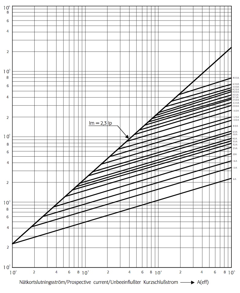

Jag har tittat på ett stömbegränsningsdiagram för knivsäkringar. Om jag läser det rätt så kommer en 250A kniv inte att begränsa en kortslutningsström på 20kA någonting?
Och hur ska man tänka med strömbegränsningen då det sitter tre säkringar parallellt?
