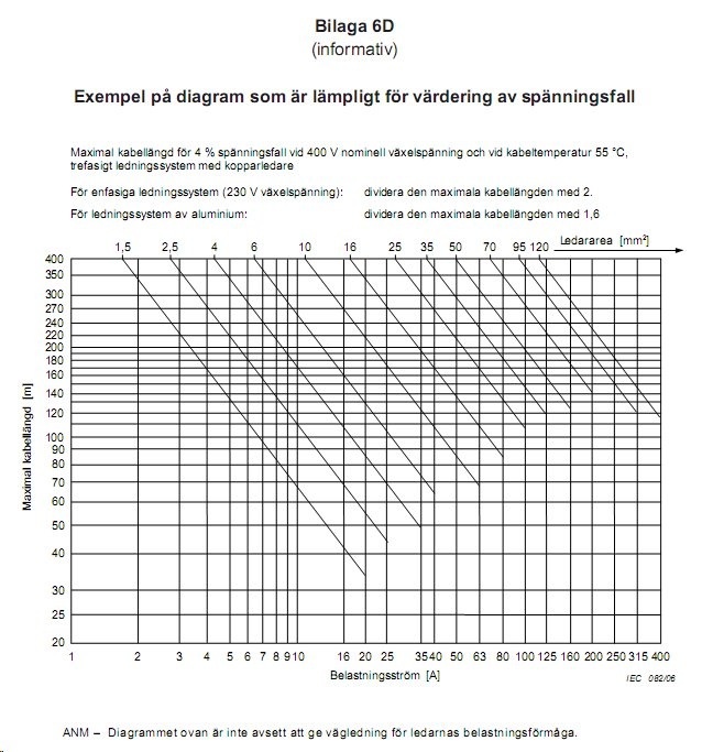

22 mar 2013 19:09 #11 av Rikard Ågren
Här är en bra bild att ha bakom örat i detta sammanhang
Den har figurerat tidigare i någon tråd här på forumet
21 aug 2013 20:36 - 21 aug 2013 20:42 #12 av Jörgen
Intressant, i Bilaga 6B i föregående inlägg står det "För enfasiga ledningssystem (230V växelspänning): dividera den maximala ledningslängden med 2."
Det innebär alltså att man "bara" kan komma ca 32-34m med en 10A säkring och 1,5mm2(enfas) för att klara 4% spänningsfall...under förutsättning att säkringen sitter som servicesäkring och kabeln ansluts direkt på den?
Har jag förstått det helt galet?
Om det stämmer måste jag nog erkänna att det kanske blivit lite väl långa kablar ibland :oops:
22 aug 2013 07:10 #13 av Bo Siltberg
Jo, så är det :) :huh:
Man bör kanske samtidigt säga att spänningsfallet beror på den ström ledningen belastas med. Normalt brukar den nog ligga en bit under säkringens märkström...annars blir det en dyr elräkning.
