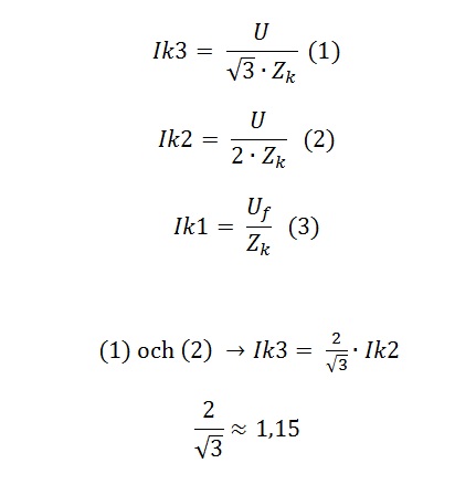

Kan vara intressant att visa var de 1,15 kommer ifrån.

Du kan få ut Ik3 direkt med Eurotestern om du mäter Z-LINE med svart prob på L1, blå på L2 och grön på jord. När mätningen är klar, tryck på F2 för att se Ik3

Om vi tittar på det hela genom symetriska komponenter
Plusföljd; Z1
Minusföljd; Z2
Nollföljd; Z0
E är drivande fasspänning
Trefasfel: Ik = E/Z1
Tvåfasfel Ik = j * (rot(3) * E)/(Z2 + Z2)
Enfasfel Ik = 3E/(Z1+Z2+Z0)
Om Z1=Z2=Z0
så blir en och trefasfel lika stora medan tvåfasfel blir rot(3)/2 av detta värde, som formler i tidigare inlägg.
(Elkrafthandboken 1)
Jag tror inte att det går att säga att sambandet Ik3 är större/lika med 2 ggr Ik1 är något som är generellt. Jag vill mena (efter konsulterat böckerna) att Ik1 i direktjordade nät ligger någostans mellan Ik2 och Ik3 kanske till och med högre ibland vid låga Z0.
