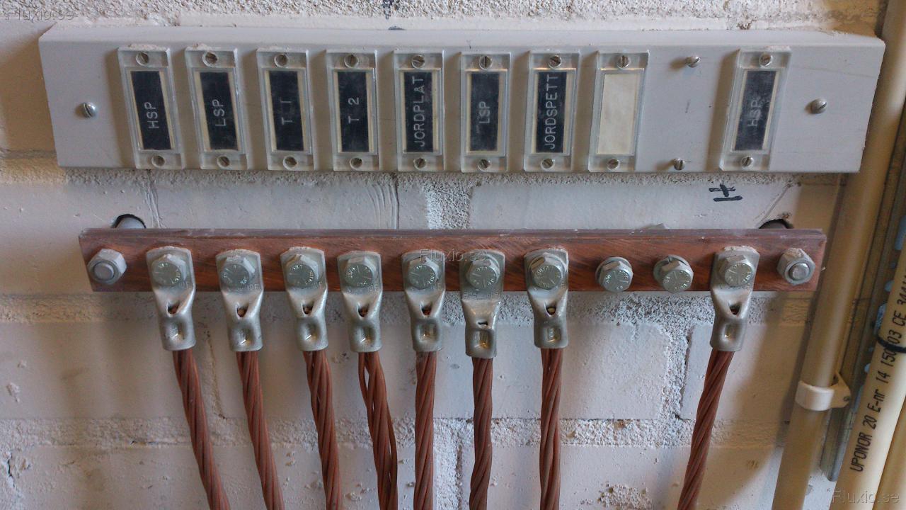

Så här ser skenan ut där alla jordar samlas:

I det fall du visar på bilden verkar det finnas två lokala jordtag, märkta jordplåt och jordspett, stämmer det?
Vad är det som ligger längst till höger, är det följelina till inkommande matningskabel?

Sen så ligger det kanske ett schema i stationen där du ser var varje jordlina går.
