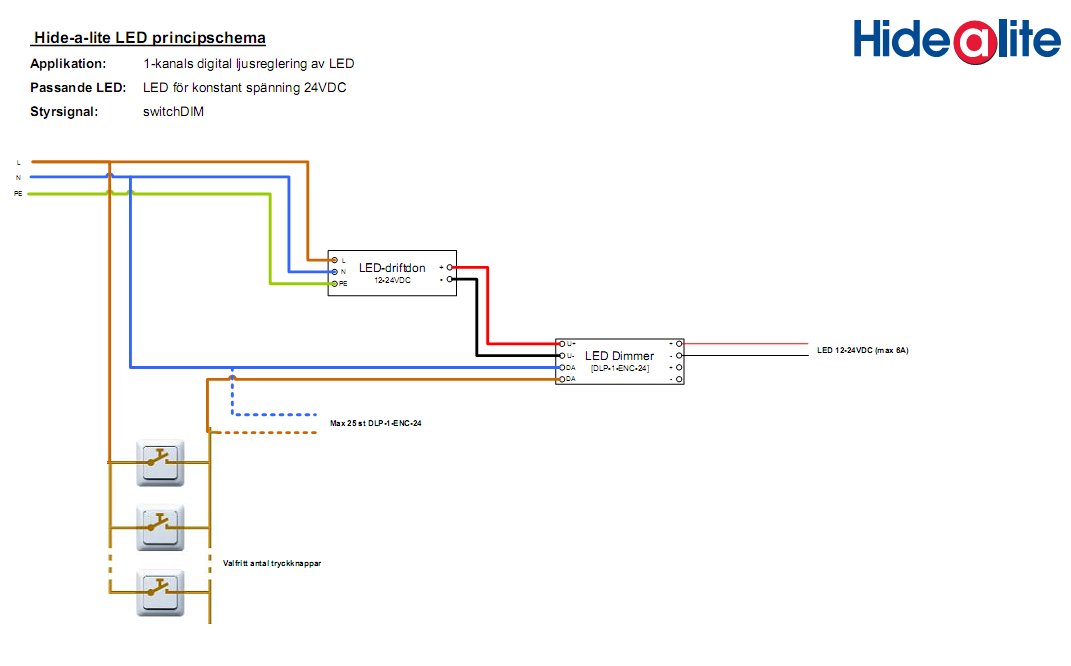

15 mar 2013 20:38 #11 av Alexander
Svar från Alexander i ämnet LED dimmer problem
Tryckknappen skall alltså kopplas på den sekundära sidan?
Kopplat enligt schema men det funkar ej
www.elbutik.se/dokument/Teknisk%20Beskrivning.pdf
16 mar 2013 05:25 #12 av Henrik Eriksson
Svar från Henrik Eriksson i ämnet LED dimmer problem
Ja den ska vara på sekundärsidan och har du gjort enligt schemat så ska det vara rätt. Annars kanske produkten är sönder.
verkar vara hide a lite www.hidealite.se/Archive/FilesArchive/322820_1_555.pdf

16 mar 2013 07:02 #16 av Henrik Eriksson
nej du får inte blanda in 230 v ihop med sekundärsidan.
