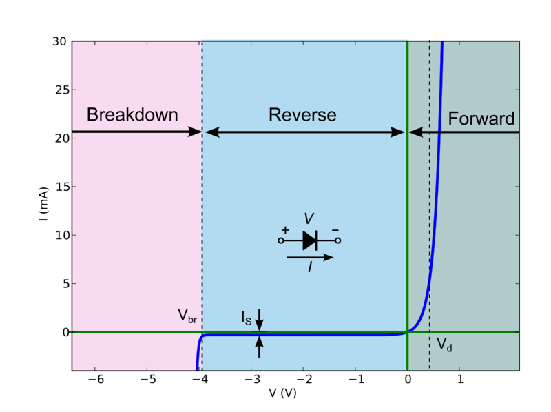

Problemet med LED är att de är dioder, dvs har en i/u-kurva som sådana och blir nästan omöjliga att styra och reglera med spänning, strömstyrning är grejen.
Ungefär så här ser i/u kurvorna ut, nu visar denna bild en diod, med LED blir det lite andra spänningar där knät, arbetspunkten och breakdown befinner sig. Men denna bild visar precis rätt på principen.
Och här ser man problemet, man vill att LED'en ska ha en lagom ström, kanske ca 10mA. Drar man in 20mA pajar den, drar man in 5mA får man väldigt mycket mindre ljus, dvs dåligt ljusutbyte.
Men se vad kraftigt spänningen ändras i detta intervall.
Och nu till själva problemet, denna kurva är absolut inte exakt lika på varje exemplar utav LED, utan den är förskjuten horisontellt mellan varje exemplar utav LED, och än större skillnader mellan tillverkningsbatcher.
Sen ändras även kurvan av temperaturen på LED-chipen och även något litet utav ålder.
