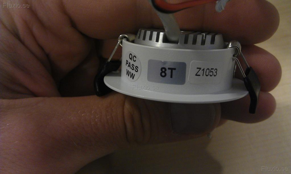

Ett LED-chip ska man tydligen se på som en naturprodukt likt en klinkerplatta. Dvs om man kompletterar med mer i efterhand så är det inte säkert att man får exakt samma färgtemperatur (även om man beställer samma Enr)

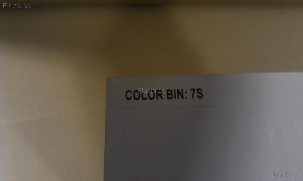

Maxel har löst det genom att märka armaturerna med "color-bin" kod
Dessa två (8T och 7S) ska man alltså inte sätta bredvid varandra i samma rum. Då är det risk att man ser skillnad på färgtemperaturen. Tyvärr så har grossisterna dålig koll på detta. Så om man beställer 15st med samma enr samtidigt så kan man ändå få dessa från olika "färgbad" :S
