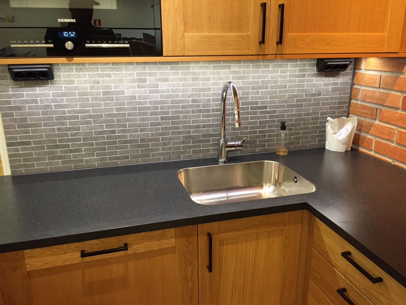

29 okt 2015 20:30 #6 av Peder Wahlberg
Det beror ju lite på vilken effekt man vill åstadkomma med belysningen. I detta fall om du har glansigt kakel så kanske man vill undvika reflektioner utav ljuset i kakel. Vi har en aluminiumprofil för led som är vinklad 45 grader som du kan sätta i hörnet längst in, bli väldigt fin spridning utav ljuset med en frostad diffusor på som aldrig bländar med reflektioner. Dessutom kan du sätta in ett vinklat 45 gradigt strömuttag precis där listen sitter och på så sätt kan du även gömma alla kabeldragningar och få både fin arbetsbelysning med led och strömuttag som är bekväma att nå. vi har listen i den lilla katalogen på vår hemsida. www.tedson.se
