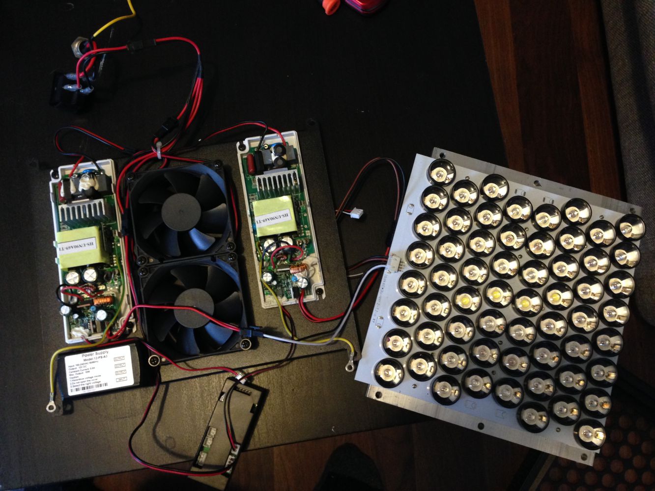

Hej! jag har kommit över ett parti led lampor för en mycket billig peng på grund av att dessa är ur funktion
Polaren som hade dessa innan hade förvarat lamporna i ett kallförråd under vintern, efter detta så slutade alla fyra att fungera, lamporna är i princip nyskick
Kylfläktarna fungerar som de ska när jag slår igång lampan, det låter som att lampan vill tända men det händer inget mera!
Jag har skruvat isär en av lamporna för att undersöka och undrar om någon av er kan ha någon idé om vad problemet kan vara?
(Den lösa kontakten har kopplats ur för att få isär ledpanelen från strömkällan)
120W LED växtljus RoHs

Ser ut som två identiska halvor, dvs 2 x 60 W. Då kan man säga att 8 av 8 lampor har gått sönder vid förvaringen. :(
Halvledare ska inte gå sönder av några minusgrader så det beror på. Skulle gissa på dålig kontakt någonstans.
Det går ju att göra några enkla mätningar på spänning in och ut på de två stora kraftaggregaten till att börja med.

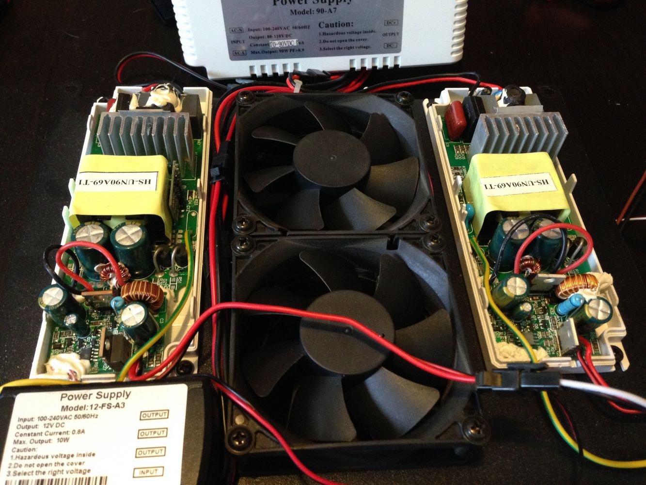

Jag har inte tillgång till mätinstrument just nu men ska kolla på det, aggregatet som driver fläktarna ser du längst ner i vänster hörn på närbilden, 12v dc
Kan jag på något sätt förbipassera de stora nätaggregaten eller fysiskt se de skadade komponenterna?

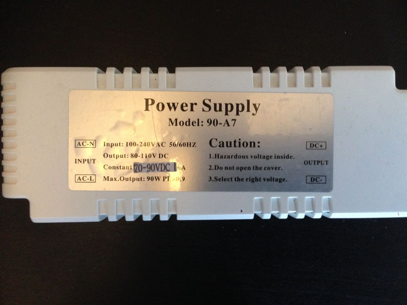

Hur menar du? etiketten lyder tydligt ; 12V DC

Jag har mätt och donat, det är förstås båda nätaggregaten som har tagit stryk, då undrar jag om det är något man kan köpa löst/ersätta befintliga aggregat med en annan modell fast likvärdig?
Detta är den enda infon jag kan hitta

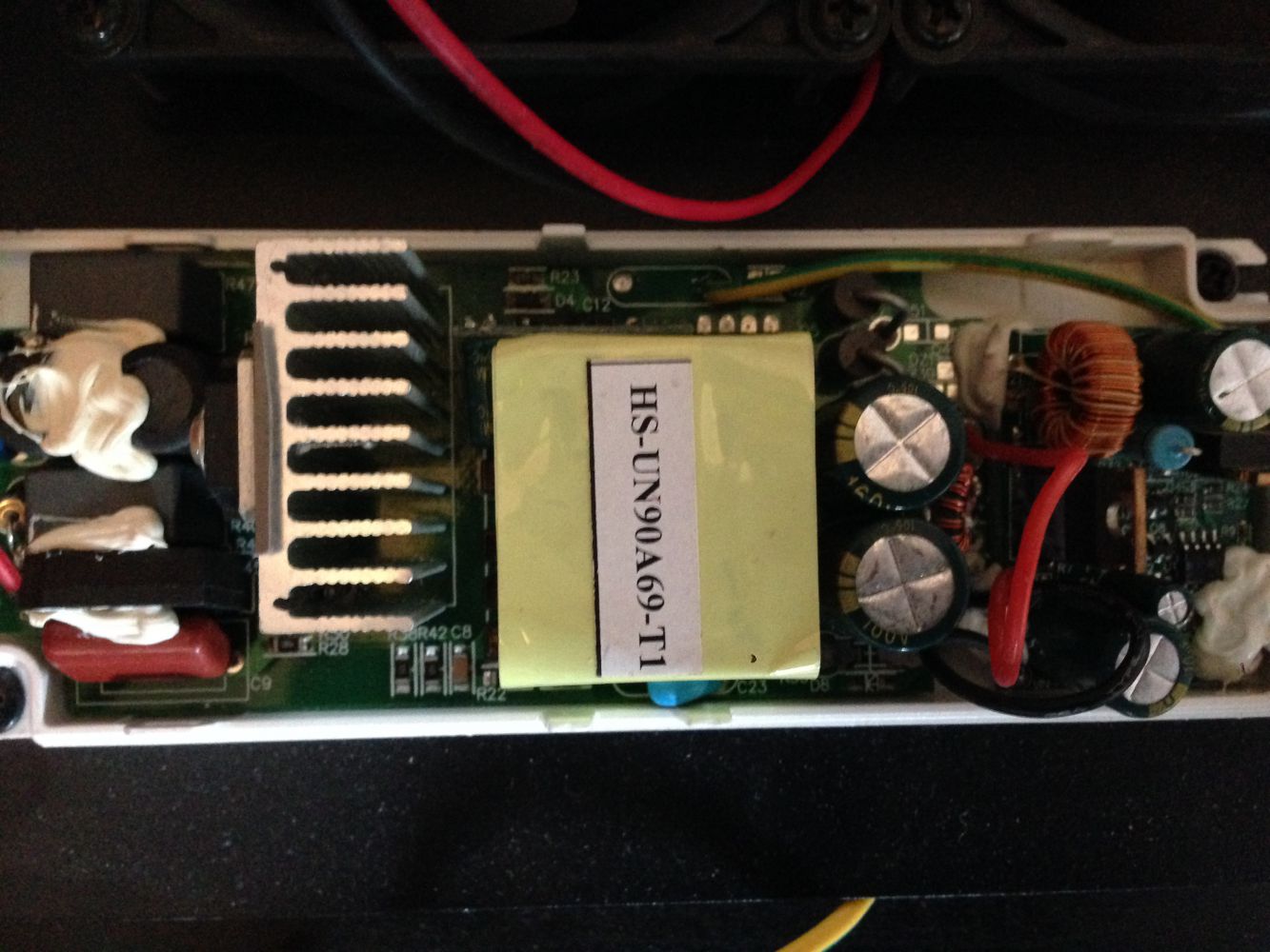

31 maj 2015 19:02 #10 av Torbjörn Forsman
Verkar de stora nätaggregaten inte ge minsta livstecken ifrån sig? Ingen utspänning alls?
Några saker du kan kolla är följande:
-Det borde finnas en säkring på primärsidan. Är den hel?
-Finns det spänning efter likriktarbryggan på primärsidan?
-Verkar det finnas DC-förbindelse från + på likriktarbryggan till mittbenet på den stora effektransistorn samt från - på bryggan till endera av de yttre benen på transistorn?
-Är denna transistor hel eller är det stum kortslutning i den?
-Kolla också att det inte är kortslutning i någon av elektrolytkondensatorerna på sekundärsidan. När det rör sig om elektrolyter för höga spänningar (över ca 60 V märkspänning) så kan de få kortslutning om de har legat oanvända flera år och sedan plötsligt utsätts för full spänning. För att undvika detta kan man formera dem - lägga på spänning via ett högohmigt seriemotstånd som begränsar strömmen till någon mA och sedan låta det ta den tid det tar att få upp full spänning över kondensatorerna. Det kan gå på några minuter om det är en kondensator som bara har legat något år, har den däremot inte haft spänning på 50 år så kan det ta flera dygn att formera den.

Tack för den välskrivna guiden, jag ska kolla mer noggrant senare då jag misstänker att mitt skämt till mätinstrument både glappar och visar fel värden
Några säkringar finns det icke däremot
01 jun 2015 14:03 #12 av Torbjörn Forsman
Det skulle inte förvåna mig om det finns en stående finsäkring, inkapslad i krympslang, under den vita limklicken över likriktarbryggan på den sista bilden. I switchade nätdelar är det vanligt att man inte kostar på några säkringshållare utan pressar på ändhylsor med trådar för lödning på finsäkringarna istället. Man räknar med att alla fel som kan få säkringen att gå innebär att någon annan komponent som ändå är fastlödd måste bytas.
