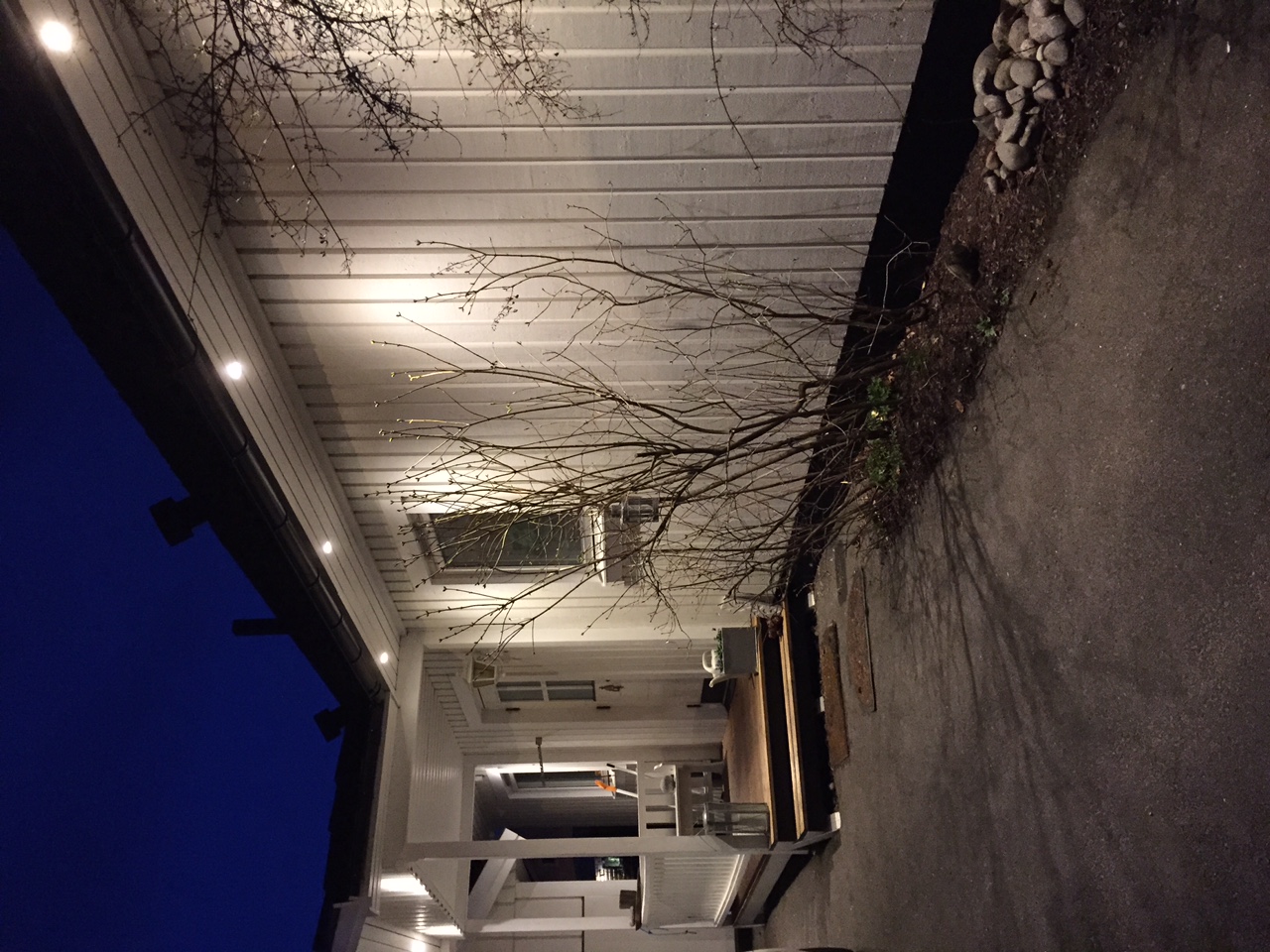

Det är så här att vi bygger belysning i kina och behöver lite vägledning i vårat byggande!

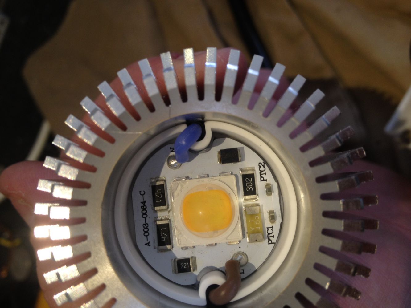

vi har tagit fram 6 stycken olika kvalitets armaturer allt från 4 watt till 80 watt med Samsungs stabilaste ac chip som är transformator fria (Divicesolution) tror att detta är en framtid inom LED tekniken!
Hur ser ni elektriker på 230 dimbara leds som är transformator fria? circuit Bifogar foto på chip och ljusbild!

skulle gärna få några utlåtanden på denna teknik och skickar givetvis upp en armatur så du får känna klämma mäta osv osv

men en sak återstår om man filmar med en kamera i rummet där dessa är tända och man filmar in i armaturen så fladdrar kameran iphone 4s
kan man få bort kamera flimmret och varför uppkommer det? 50/60hz vac230 på chipen

27 apr 2015 20:41 #2 av Torbjörn Forsman
Beträffande kameraflimret så är det väl troligt att LED:en flimrar med antingen nätfrekvensen eller dubbla nätfrekvensen. Prova att sätta en liten mätshunt i serie med LED:en och mät spänningen över denna med oscilloskop för att se hur det ser ut.
Det är ganska typiskt med flimmer i LED-drivdon som saknar filterkondensator efter likriktarbryggan på primärsidan, i syfte att få bra effektfaktor. Om man ska få både bra effektfaktor och flimmerfritt så måste man nästan kosta på sig någon slags aktiv PFC-lösning, där det finns någon komponent i drivdonet som kan lagra energi för att försörja LED:en även under nätspänningens nollgenomgångar. Men sådana lösningar har en tendens att bli dyra och skrymmande, och svåra att motivera för låga effekter.

28 apr 2015 16:27 #4 av Torbjörn Forsman
Nja, för en sådan ombyggnad av drivdonet rör det nog sig snarare om att konstruera om det från början, och lämpliga komponenter hittar man på elektronikfirmor som t ex Farnell eller Elfa. Ett tips kan vara att lusläsa alla datablad, applikationsexempel mm som Samsung har gett ut om de där kretsarna för att se om det står något där om hur de ska användas för att bli flimmerfria. Problemet är ju att om man försöker ta bort flimret på enklast möjliga sätt utan att prova ut och tänka igenom det hela grundligt så kan det istället leda till försämrad effektfaktor eller övertoner på elnätet, vilket ställer till med problem för CE-märkningen.
