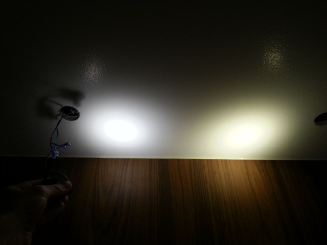

Det är roligt nästan jämt med LED!
Båda dessa armaturer har exakt samma enr samt även samma tillverkningsvecka! :smack:

17 maj 2013 18:45 #5 av Ronnie Lidström
Denna armatur är det:
Det är en anläggning som är 1-2år gammal eller nåt sånt. Kunden ringde och sa att en spot mitt i slingan slutat lysa. Jag for dit och kollade vad den hade för tillverkningsvecka och fixade en ny med samma för att det skulle lysa lika. Gick inte så bra :S

17 maj 2013 20:02 #7 av Torbjörn Forsman
En del vita LED kan ändra färgtemperatur när de åldras (i synnerhet sådana som består av en blå LED + lyspulver av ungefär samma slag som i lysrör). Det skulle inte förvåna mig om alla exemplar från den där veckan faktiskt lyste likadant när de var nya.

Från Fagerhults hemsida:
En LED-produkts färgkvalitet, det vill säga hur noggrann färgtemperaturen är, anges med MacAdam-ellipser SDCM i skalan 0-10. Mellan 0 och 4 är det svårt att se skillnader i färg, men uppåt i skalan kan man uppleva tydliga och direkt störande skillnader i vissa applikationer. I en utomhusmiljö kan MacAdam 7 SDCM ses som fullt tillräcklig medan kraven inomhus normalt ligger på MacAdam 3-5 SDCM.
Ring och fråga Hide-a-lite vilket tal just denna skall ha.
