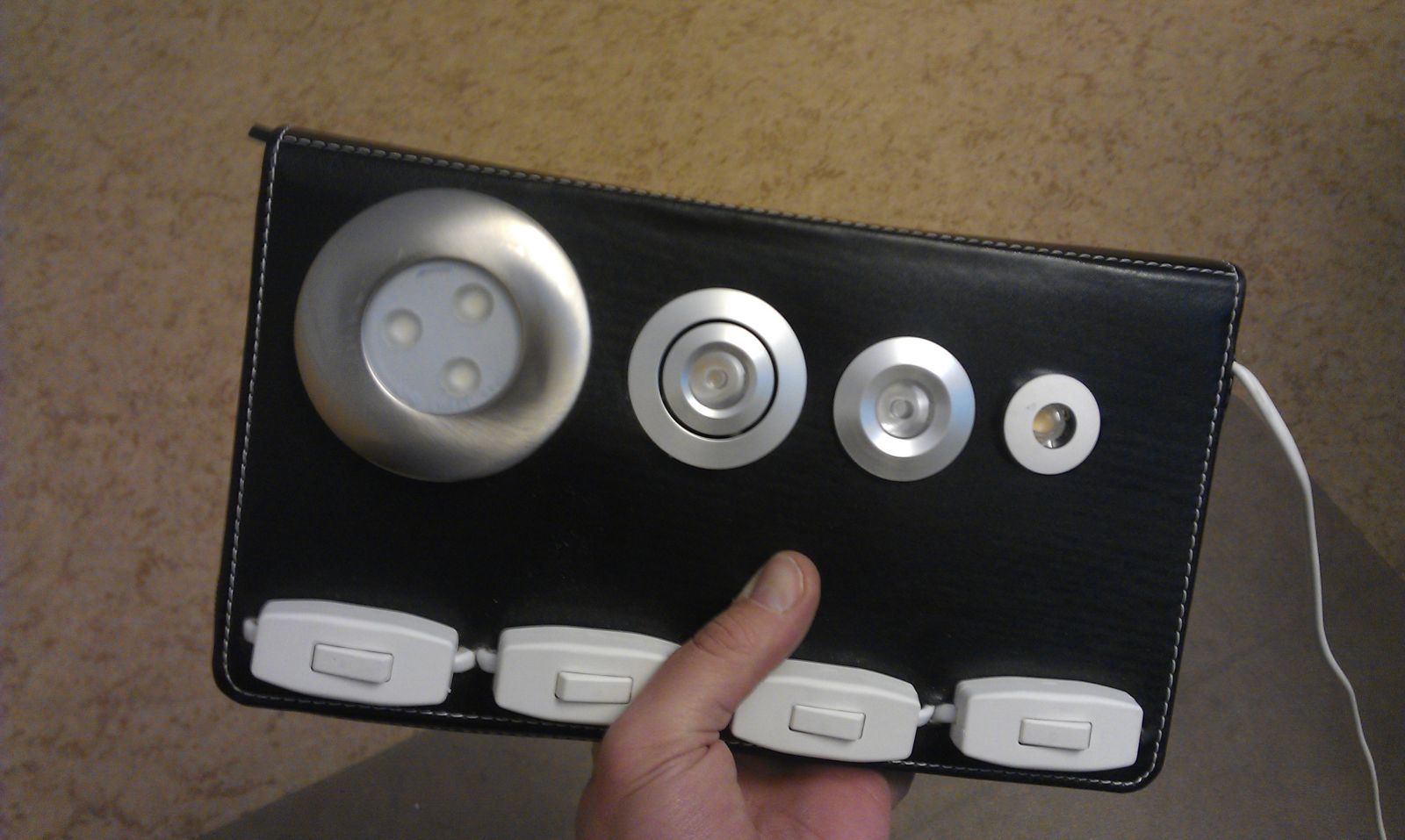

Jag har tidigare gjort en liten "demoväska" med 4st olika LED och en strömbrytare för varje. Problemet med konstantströmsLED är ju att man får inte bryta på sekundärsidan då blir knas!
Jag måste alltså förutom allt annat, även rymma 4st drivdon.. Det gick just å pass i denna gamla demo-väska.
Så här ser den gamla ut:
Nu hade jag tänkt göra en större med fler armaturer. Det vore ju väldigt platssparande om jag kunde ha EN trafo med konstantspänning och koppla alla olika armaturer pararellt med varsin brytare.
Om jag mäter med multimetern på en 350mA LED som är kopplad själv på en converter så får jag 3,1V. Betyder det att jag kan skaffa en konstantspänningstrafo på 3,1V och koppla flera 350mA armaturer pararellt på denna?
Låter ju relativt enkelt isåfall.. Eller är det nåt jag har missat?

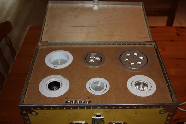

Jag har själv en demoväska och varit i kontakt med Maxel. De rekommenderade absolut inte att bryta på sekundärsidan och jag håller med dem. Att hitta en lösning med ev speciallösningar som kanske funkar lade jag åt sidan då det var både bättre, enklare och snabbare att helt enkelt använda mig av en trafo till varje lampa.

Väskan jag visade några inlägg uppåt är kopplad med separat trafo till varje spot. Efter kontakt med tekniker på Maxel så kom vi fram till att det var den bästa lösningen, även om han inte direkt helt kunde avfärda brytning på sekundärsidan. Han lovade att återkomma i ämnet när han hade tänkt lite mer och fått en ritning av mig på föreslagen sekundärsidebrytning.

Det var ju mest för att spara utrymme jag vill slippa en converter till varje. Jag vill gärna ha en så liten demo-väska som möjligt som man kan hålla upp vid taket och visa hur det blir.

Tycker att den där demoväskan ser väldigt stor och klumpig ut jämfört med den som ronnie visar bild på!
Är väl bra om man kan hålla upp lampan som kunden är intresserad av vid taket så de ser hur den kommer lysa i verkligheten?
22 jul 2011 12:30 #18 av Peter Lagerquist
Visst är det bra om man kan ha den uppe i taket och lysa ner, då får man ju en mer exakt bild av ljuset. Problemet med väskan Ronnie gjort är att den ju inte innehåller eller kan innehålla de spotar som är av intresse om man t.ex ska ersätta takspotar för allmänbelysning, då behövs det andra spotar (det verkar vara max 3W på Ronnies spotar??).
Ska man visa ett seriöst alternativ till halogenspotar måste man enligt min mening ha andra spotar som bygger mer på höjden och således kräver de mer djup i väskan. Maxels väska vet jag inte heller när man skulle kunna ha nytta av då den är alldeles för spretig i urvalet och jag har svårt att tro de får någon såld.
