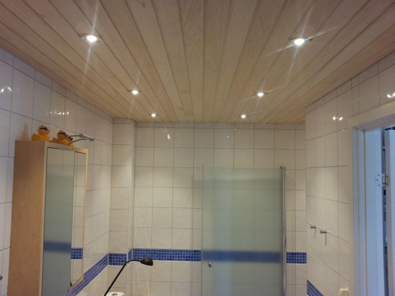

10 maj 2013 14:52 - 10 maj 2013 14:54 #6 av Lars Blomkvist
Svar från Lars Blomkvist i ämnet LED igen
Tack för rådet :)
Det blev väldigt bra, synd att det inte framgår helt på bilden.
Surt med 35W belastning bara. Finns tydligen någon styrning på 2X25W.
Hm, kunde inte ladda bilden :unsure:

11 maj 2013 22:22 #10 av Lars Blomkvist
Dom så väldigt bra ut :)
Kunden frågade mig varför jag inte monterade LED som vi kom överens om :lol:
2700K passade bra i detta läge.
