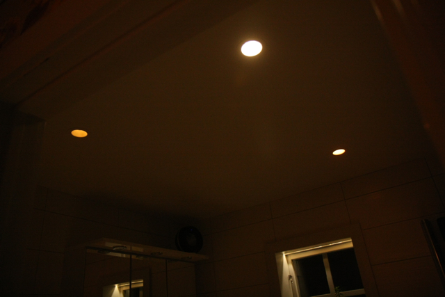

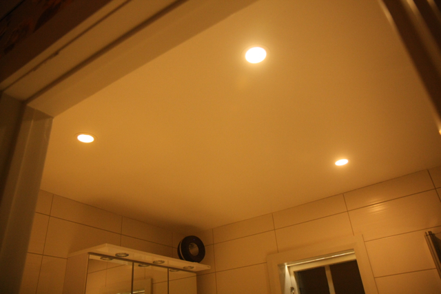

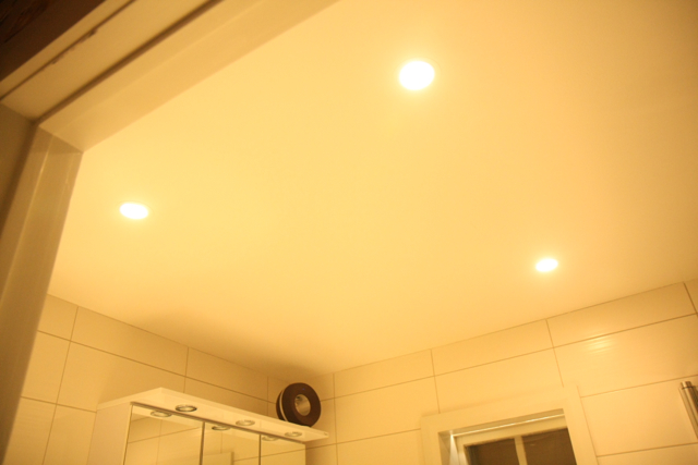

Hur som, mitt något oventskapliga test:
Testuppställning:
3x SG armaturen jupiter soft (Enr 7470350)
1xOsram 230v GU10 35W 35g Halopar 16 65821 FL (det som levererades med amaturen)
1xHaL Comfort LED 7w 24g (Enr 8365001)
1xPhilips Masterled Dimtone Gu10 8w 25g (Enr 8349045)
Det svåra är att ge en rättvis bildåtergivning, jag har kört systemkameran (en gammal EOS 450D / Rebel xsi) i fullt manuellt läge med konstant bländartal (2.8 ), tid (1/30), ISO (1600) och vitbalans (får inte fram något värde, men konstant iaf). Ljuskompensationen ställdes på samma ställe i alla bilder (mitt emellan spotarna) och fokus på samma ställe (närmsta sporen). Då fick jag följande bilder vid 10, 50 resp 90 % dimring (KNX system):
EDIT: jo just det: vilken tror ni är vilken ljuskälla?

Från vänster till höger: Osram -> HaL -> Philips ?
Har inte sett philips live men måste säga att jag blev väldigt positivt överaskad av HaL's 7w. Framförallt om man har en armatur där ljuskällan syns tydligt, ser inte ut som en led, ingen "prick" som syns.
