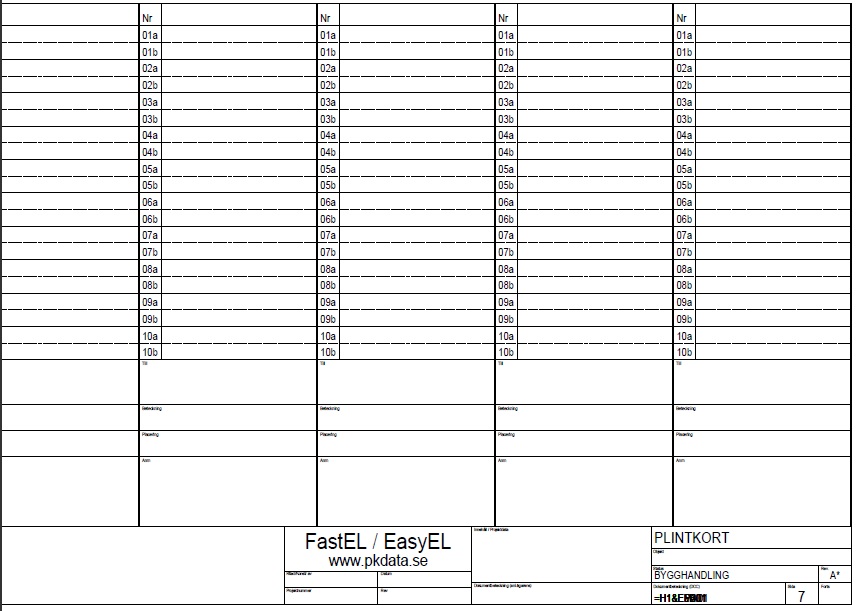

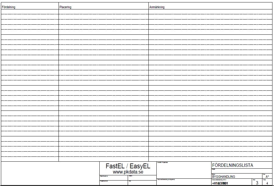

Det råkar inte vara någon här som har lite IFYLLDA mallar med exempel på hur dokumenten för teleregistrering ska se ut? Jag har byggt ett porttelefonisystem som jag skulle behöva dokumentera men det var ett tag sen man gjorde det i skolan och nu har ju dessutom dokumenten bytt utformning lite
Exempel på färdig anläggning? Eller tips om bra litteratur som avhandlar ämnet lite mer utförligt? Jag ska köra med FastEL och de mallar som finns där. Lite pillrigt och jag antar att det är betydligt lättare med ett dedikerat program, men det här är en ganska liten anläggning så jag ska inte köpa in något bättre nu. Däremot kan det bli aktuellt längre fram så ni får gärna tipsa om bra program för lite mer automatiserad registrering!

Jo plintkort ska väl upprättas, men hur fyller man i dessa?

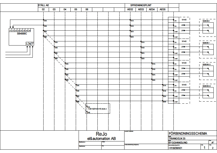

Förbidningsschema tror jag att jag lyckats få ihop rätt
Jag lägger upp en bild på ett plintkort så får ni hjälpa mig :)

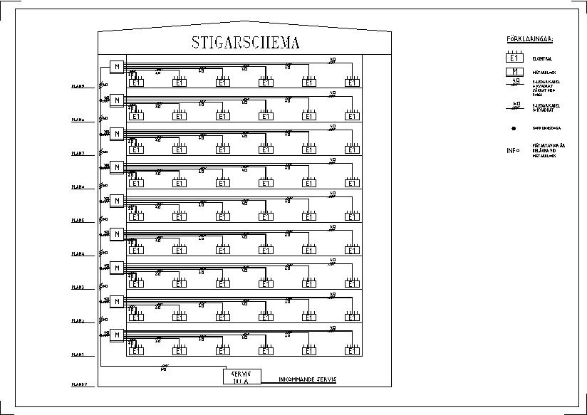

Edit: Ett stigarschema med våningsapparaterna inritade per plan är väldigt bra så får man en fin översikt.

PLINTKORT

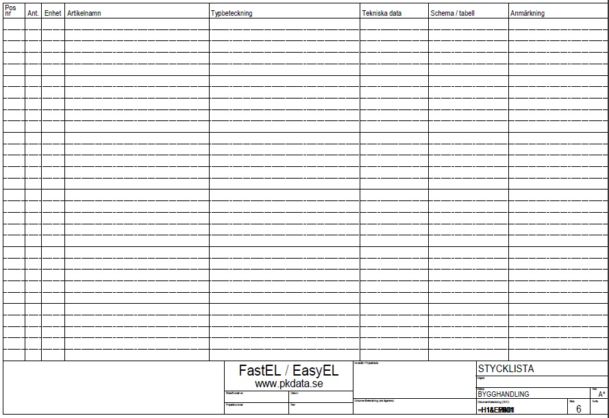

STYCKLISTA
FÖRDELNINGSLISTA

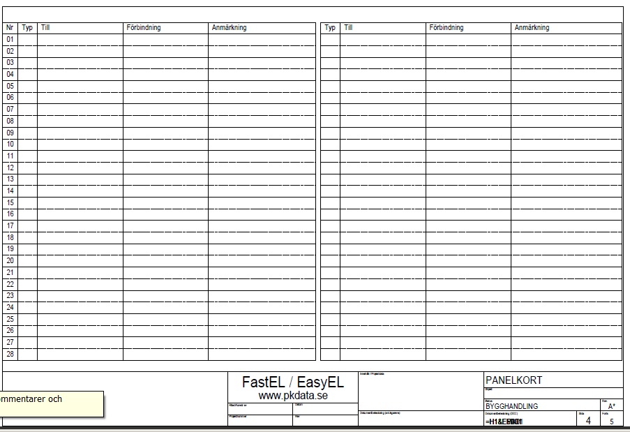

PANELKORT

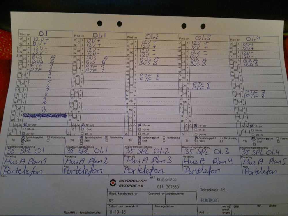

När du märker utrustningen på plats så bör den börja med 35
som är betäckningen för portelefon enligt SS 455 12 03.(gamla standarden)
Så här hade jag gjort med det jag vet utan att krångla till det.
Själva CU (Centralutrustningen) hade jag märkt 35:1 och 35:2 om det finns 2 CU osv
Allt som sedan ligger under CU nr 1 blir då tex
35:1/1 första våningsapparaten
35:1/2 andra våningsapparaten
35:1/3 tredje våningsapparaten
35:1/4 fjärde våningsapparaten osv
Går det till någon fördelningsbox per plan som sedan fördelas till apparater skulle
ja märkt den 35:1/1 därefter apparaten som ligger efter 35:1/1/1 35:1/1/2 35:1/1/3 etc
Allt som sedan ligger under CU nr 2 blir då tex första våningsapparaten
35:2/1 första våningsapparaten
35:2/2 andra våningsapparaten
35:2/3 tredje våningsapparaten
35:2/4 fjärde våningsapparaten osv
Finns det spridningsplintar så skulle jag om de nu ligger EFTER varandra plan för plan märka dem
Plint i stativ: 35/SPL 01
Därefter i tur och ordning som de ligger:
35/SPL 01.1
35/SPL 01.2
35/SPL 01.2
35/SPL 01.3 etc
För att visa att de utgår från samma plint i källaren som är direkt ifrån CU.
Går de ut mer än en SPL slinga från CU får de kallas 35/SPL 02 etc
Sen i sin tur skulle jag göra ett plintkort för varje plint/plan.
(Se bifogad skiss).
Samt ett stigarschema där man visuellt ser hela systemet med CU, apparater, plintar samt vilket kablage det är imellan plan, apparater etc.
Jag tycker inte man skall krångla till det för mycket då det skall vara smidigt att kolla på registreringen samt lätt att förstå systemets uppbyggnad på plats om man skall felsöka.

18 okt 2011 16:51 - 18 okt 2011 16:51 #10 av Rikard Svensson
Svar från Rikard Svensson i ämnet Teleregistrering
På min portelefonskiss var min tanke att det sitter 2 våningsapparater per plan som man plockar ur spridningsplinten.
Iomed alla skall ha 12V samt BUS (i mitt system) så skriver man in det på varje plint.
Dvs allt utgående skall fyllas i annars lämnas det tomt.

18 okt 2011 19:15 - 18 okt 2011 19:32 #12 av Rikard Ågren
Svar från Rikard Ågren i ämnet Teleregistrering
Förstår du mitt försök till förbindningsschema då, namne? :tokig:
Tack för skissen och råden i ditt inlägg! Nu klarnar det lite. Blir dock lite konfunderad på namngivningen av plintarna. Mitt ställ heter AE01 där jag har placerat 10-parsplintar på positionerna 1-10, varifrån det utgår en 10-paring till lika många spridningsplintar. Spridningsplintarna har jag därför döpt till SPL AE01 01, SPL AE01 02 etc. Men du har döpt dina till 01.1, 01.2 etc. Vadan detta? Har jag märkt fel?
En till fråga som hamnar lite utanför ämnet: Hur fixar du ut 12V på plintarna? Lägger du dubbelt på 01A (matning och vidarematning till 01B)? Samma på 01B för att komma vidare till 2.01A
18 okt 2011 19:24 - 18 okt 2011 19:31 #13 av Rikard Ågren
Jag kan ju i korthet beskriva hur min anläggning ser ut. Det är alltså främst porttelefoni det handlar om, ett Bewator SimpleBus2 system med ca 10 telefoner i dagsläget
Ställ AE01 i källaren. Härifrån utgår 10 st 10-paringar ut till spridningsplintar placerade vid varje elcentral i huset (spridningsplintarna är inte dedikerade för porttelefoni utan används till lite annat också, bl.a. 24V styrning av hyresgästernas reklamskyltar på fasaden). Till dessa spridningsplintar är sedan porttelefonerna anslutna. I AE01 sitter mixern som sköter kommunikation mellan telefoner och portapparat samt spänningsmatning till telefoner (strömförsörjning och kommunikation i samma bus). Ute vid entren sitter en portapparat med separat 12V strömförsörjning.
19 okt 2011 18:06 - 19 okt 2011 18:11 #14 av Rikard Svensson
Du har inte märkt fel utan jag antog att det var 1 10-pars kabel som gick från plint till plint dvs bara för portelefonin.
Andra ändan av stativet skulle jag märkt för att kunna registrera lättare såhär då jag antar de inte sitter i stativ vid elcentralerna utan i en egen kapsling?
AE01 01 --> AE01 01.1 går den sen vidare --> AE01 01.2 etc Det var såhär ja trodde de var gjort.
AE01 02 --> AE01 02.1 (Då det är samma punkt)
AE01 03 --> AE01 03.1
Ang 12V så korsar man det på första plinten dvs i stativet.
Sen har du ju samma på de SPL som ligger efter.
Men ja, ja lägger in 12V+ på 01A därefter bygel till 01B vidare till nästa plint går ju i utgående 10-parskabeln från stativ.
Om ja nu fattade frågan rätt?:)
Förbindningsschemat ser exemplariskt ut :tummeupp:
Lätt att läsa fast man aldrig sett anläggningen, så det skall vara.
Enda ja kan sakna är att det står att det är Portelefon Anl.35 samt att platsutrustningen längst till höger kunde man döpt till lägenhetsapparater eller dyl.
Samt även ovanför CU längst till vänster skriva in Bewator Simple Bus etc så blir besiktningsmannen förhoppningsvis...glad B)

Ett stigarschema är det enda ja skulle velat komplettera med förutom plintkorten :)

20 okt 2011 13:37 - 20 okt 2011 13:42 #17 av Daniel
Svar från Daniel i ämnet Teleregistrering
ett exempel på stigarschema..
