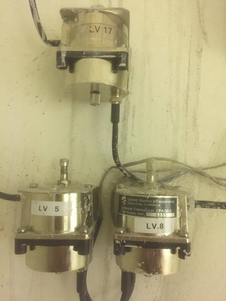

Är i en befintlig byggnad som ska helrenoveras och det finns en hel del telekablar in till fastigheten och nu håller vi på att undersöka vad allt kan vara och vem som äger dem?
De som hade byggnaden förut hade sin egen telefonväxel i fastigheten. Men även gamla televerket har en del grejer.
Det jag såg idag var att det fanns 3 små cylindrar på väggen som var anslutna via en slang från kablaget. Jag har inte jobbat med liknande utrustning innan och efter lite eftertanke så tänkte jag att markkablaget är trycksatt på något sätt för att säkerställa att vatten inte ska komma in i kabeln? Men om det är dessa små prylar som trycksätter kabeln eller hur det funkar vet jag inte?
Någon som har information om dessa och hur det fungerar. Är det i andra änden som man trycker in luften?
Samt kan man flytta på dem? Vi skulle vilja flytta dem i alla fall 3-4 meter i sidled. Kan man kapa slangen eller har den en bestämd längd? För dessa är placerade typ 3-4 meter ifrån teleplintarna där kablaget är inkopplat.

"Pressure transducer" betyder ju typ trycktransmitter / -givare / -sensor, så det där vekar tillhöra själva övervakningsutrustningen.
22 mar 2017 21:27 #3 av thomas_blekinge
Jag tror dom var tänkta en gång att mäta truck (pressure transducer) på en slang som kommer uppifrån och signalkabeln går nedåt. Men i o m att det saknas tryckslang uppifrån är de säkert ur funktion.
Eller är det slang nedifrån? Då saknas signalledning och de är ur funktion i alla fall.

Det är i alla fall tryck i slangen. Vi kollade lite fort genom att ta lös slangen och det blåste luft. Om det är kvar luft i kabeln eller om den är trycksatt vet vi dock inte så länge ville vi inte ha den lös för att kolla om trycket avtog eller inte.
Slangen är ansluten underifrån och kommer ut en kabel från baksidan som går uppåt och vidare till teleplintar.

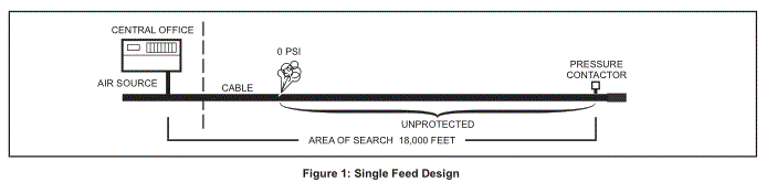

Trycktransmittrarna ingår för att skydda långa dyra telekablar. Man sätter tryckluft (30 psi c:a 2 bar) i ena änden och i andra änden (1 eller flera kilometer) bort sätter man en tryckmätare.
Vid åverkan på kabeln läcker luften ut och ett larm går.
Om det finns luft i kabeln verkar det som om det finns en "aktiv" matning av luft i andra änden.
Det är fastighetsägarens ansvar att ange om ni kan ta bort ledaningar/transmittrar. Om ni på eget bevåg tar bort och de fortfarande är i drift (inte så troligt, men ändå) så blir det på ert ansvar.

FAstighetsägaren idag vill flytta/riva bort utrustningen för det har tidigare suttit en större televäxel i byggnaden som idag inte används samt finns det vissa fördelningar som används till andra verksamheter i fastigheten. Men det vi försöker göra är att trycka ihop utrustningen så den tar mindre plats och frigöra lite väggytor eftersom utrustningen inte t.ex sitter efter ytterväggar utan den ligger det går 3 st mångledare kablar, vet inte vad det kan vara men 100 par uppskattningsvis som är skarvade från markkabeln och sedan går 3 st kablar (100 par per kabel ca) runt och 20-25 meter bort in i mer mitten av byggnaden.
Av nätägaren får vi ingen bra support, utan man har erbjudit en ganska hög summa till fastighetsägaren för att man ska flytta/riva utrustningen. Så vi har bestämt att vi inte flyttar utrustningen för den kostnaden utan att om det skulle gå att flytta trycktransmittrarna typ 3 meter så de sitter bredvid slitsplintarna som sitter på en annan vägg.
