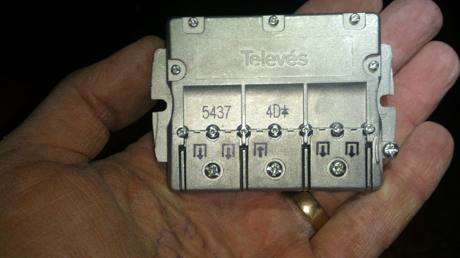

Vi brukar ibland sätta sådana här för att fördela antenn i ett stjärnnät. Det är alltså bara en fördelare utan någon förstärkning och behöver således ingen elmatning.
Det finns en jordanslutning på sidan. Måste man ansluta jord där? Risk för störningar annars?

ingen risk för störningar men där det är krav på potensialutjämning så måste du göra det

Det har diskuterats tidigare på byggahus, och vi kom fram till att det normalt inte krävs jordning. Det är i så fall enbart för funktionens skull. Det gällde takantenn.

När det gäller teleanläggningar ska man akta sig för att jorda på mer än ett ställe. Risken är annars stor för störningar. När platt-tv kom så var det oftast försedda med jordade kontakter och kopplade då ihop eljord och antennjord i lägenheterna. Brumstörningar på bilden vart vanligt förekommande. Det var en av orsakerna till att man idag bygger med galvaniskt isolerade antennuttag.
Jorddonet på fördelarna är avsett att användas om fördelarna sitter som första komponent i ett nät. Inkommande kabel är galvaniskt avskild och fastighetsnätet jordas till fastighetens eljord i fördelaren men sedan ska alla efterföljande komponenter monteras så att de inte kommer i kontakt med jord.
