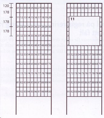

Registreringen bygger på eller utgår till stor del av att det får rum 100 plintar i ett fält. De numreras 01, 02 osv upp till 00 (för 100). Fältet delas upp i delar där första raden består av plats 01-10, andra raden av 11-20 osv
Från topp till centrum på rad 01-10 ska det vara 120mm. Centrumavståndet mellan övriga rader är sedan 178mm.
Bild på hur man delar in ett dataställ i olika fält
Plint
Om det får plats 10 plintar i utrummet på rad 2 i fältet benämns de 11, 12, 13 osv. Om det får plats 20 plintar i utrymmet på rad 2 i fältet benämns de 11A, 11B, 12A osv.

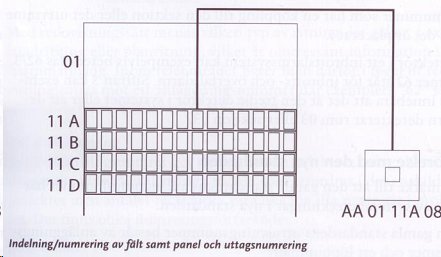

En datapanels beteckning anges med utgångspunkt från var dess övre vänstra hörn är placerat. Det innebär att en panel som placerats i höjdled på plats 21-30 betecknas 21. Eftersom datapaneler kan vara bara några cm höga så kan de byggas ihop. Det innebär att om t ex 4 paneler placerats i utrymmet för plats 31-40 så betecknas den översta 31A, nästa rad 31B, osv.

Ett datauttag märkt AA 01 11A 08 är därmed inkopplat i en panel placerad med numreringsstart 11. I den panelens första radplats (därav ändelsen A) och i den 8e paneluttagsplatsen (se bild nedan).
