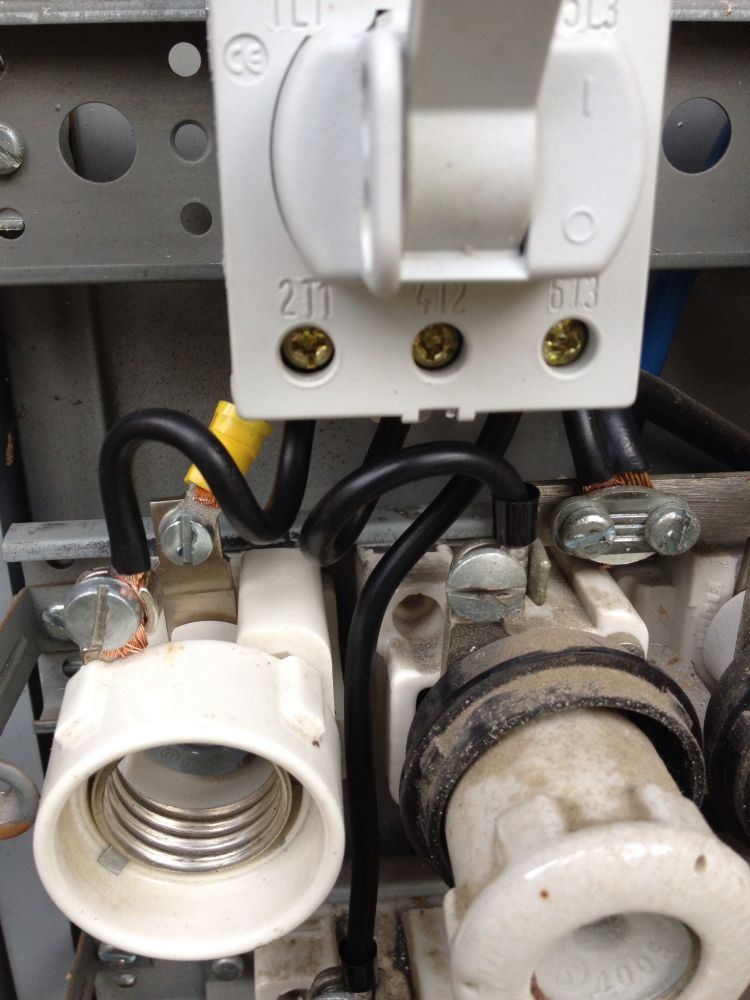

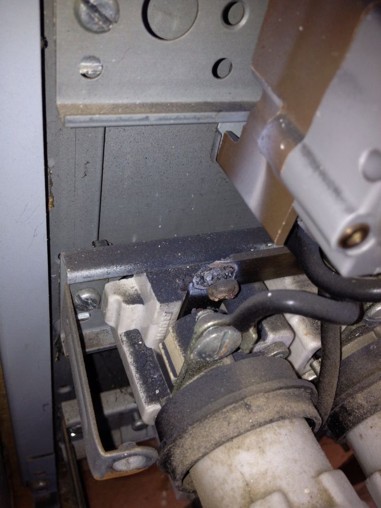

Var på ett ställe idag där en fasskena hade bränt av, kontaktade eldon och hörde om de hade reservdelar, med det hade de inte...
Så nu till min fråga, finns det någon av er som har en fasskena till L1 (den övre i bilden), samt två säkringssocklar där både inkommande och utgående skruv är uppåt.

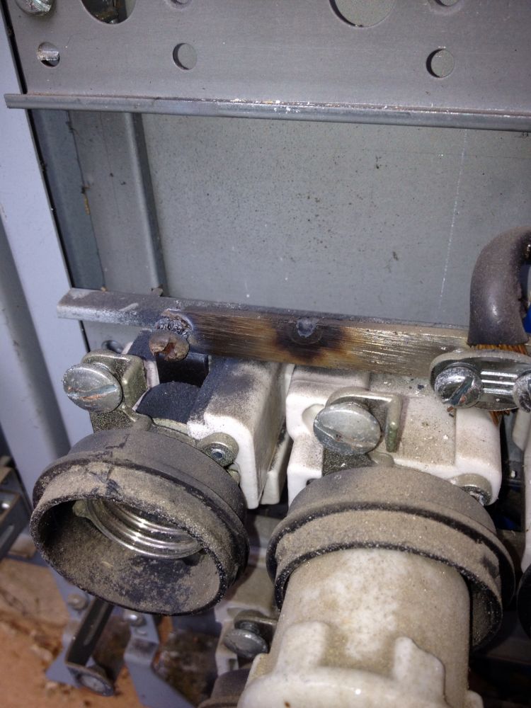

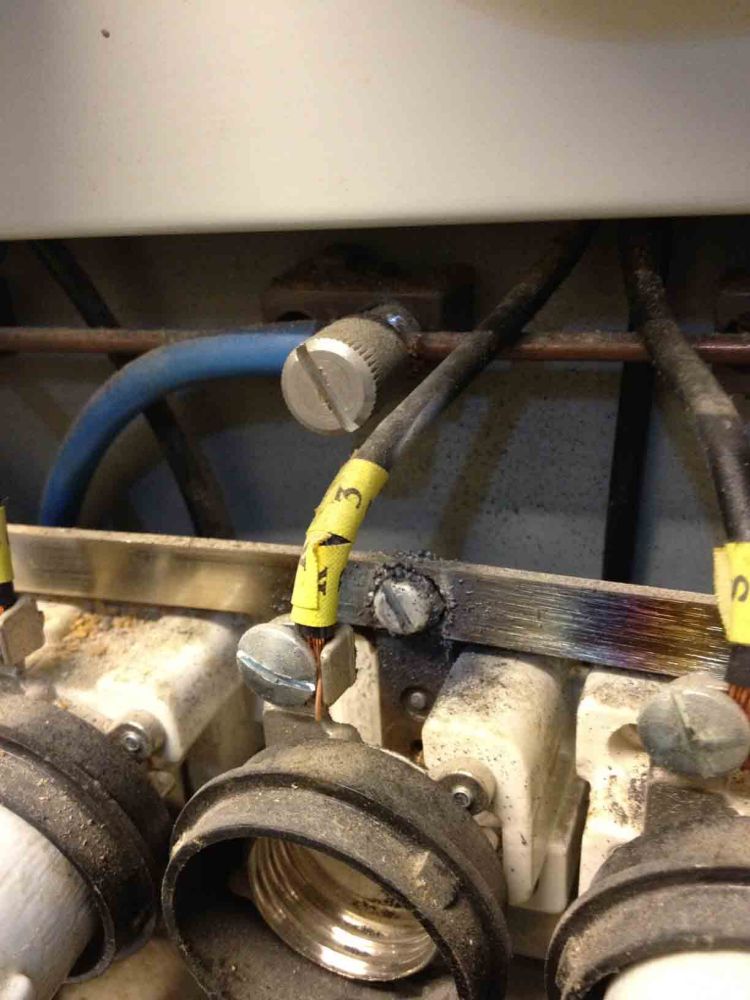

River väl sådana lite då och då. Men denna typ av fasskena är inte bra! Det är vanligt med varmgång i skruvarna där som förbinder säkringselementen med skenan. Var på ett ställe en gång där det bara var tur att inte hela huset brann ner pga detta.
Kanske läge att byte central?

Det bästa är nog som Ronnie säger att sätta en ny central. Kanske kan kapa loss säkringsdelen från själva tavlan så slipper du flytta mätarna.
Eltecno i Vellinge har mätartavlor med samma uppbyggnad annars.
Försök få till en termografering av de andra centralerna så där inte är varmgång på fler ställen.

Vi har en på firman som gillar att spara vissa "bra att ha grejjer" Det räddade mig på precis samma fel i sommras... Fick åka ut en helg, för att det sköts huvudsäkringar i ett bostadskvarter. Visade sig att kablarna till huvudbrytarna hade skavt på faskenan. På två skilda hus, så blev det överslag samma regniga helg... Sen när jag gick igenom resterande mätartavlor på området, så fann jag detta.

Borde väl gå att ta bort hela skenan och bygla med RK+ringkabelskor istället?
Så slipper ni byta hela centralen.
