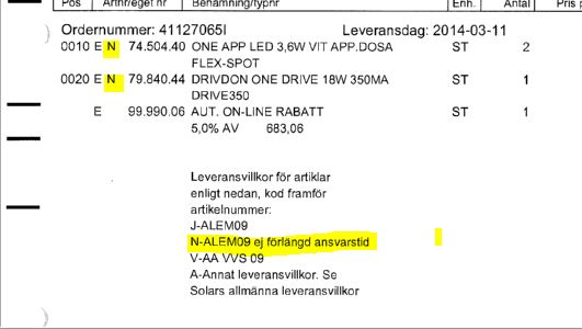

Någon som är duktig på ALEM09 ?
15 feb 2015 07:35 #8 av Torbjörn Christensen
Borde ha bättre koll på detta men...
15 feb 2015 07:46 #9 av Jan Wahlberg
Punkt 46 och 47 säger väl ganska klart vad som ersätts

15 feb 2015 13:11 #11 av Ronnie Lidström
Beror på vilket leveransvillkor som gäller. ALEM 09? NL01?
Köper man av en känd leverantör brukar de stå för omkostnader oavsett om de måste.. Goodwill.
