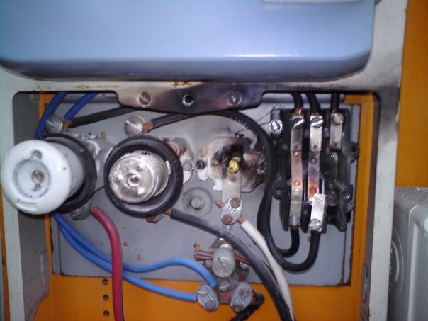

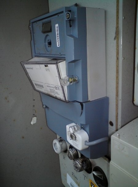

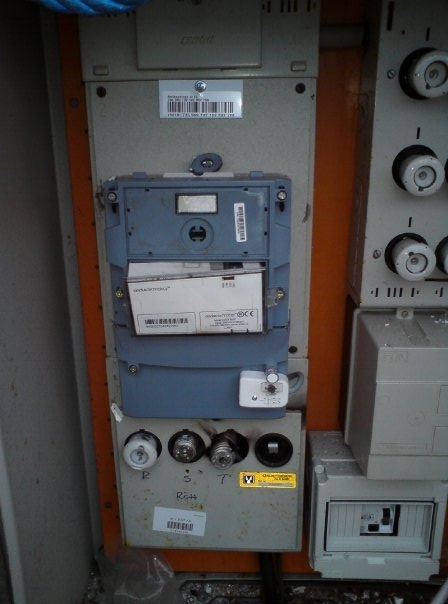

Så här kan det se ut när åskan slår ner i en stolpe som är matad från ett kabelskåp vars servis är väljordat med hjälp av jordspätt nerslaget i havsbotten.
Kan även meddela att det satt ett hänglås på fasadskåpet (var till en fritidsbygga), dörrarna var böja rejält utåt.
Det var bara att bryta dvs ta ur listen i kabelskåpet och ringa kunden och säga att han kan ringa dit en elektriker som får kolla över hela sin anläggning och byta skåpet och sedan återkomma när han hade gjort sitt...
