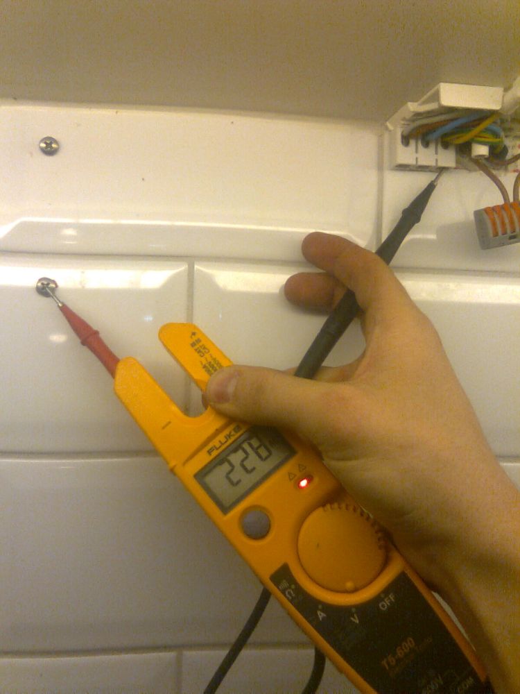

Är det en skruv med fas och en med nolla - Praktiskt om man ska prova några elgrejer. ;)
15 dec 2011 18:28 #3 av Patrik Hedlund
Svar från Patrik Hedlund i ämnet Dagens bidrag!
Hehe Ja, precis! Jag borde tryck på "hold" och sedan satt mätproberna på varsin skruvskalle och därefter knäppt kort. :P
Det var en snickare som hade satt upp en metallstång för att hänga upp knivar och saker på krokar och råkat träffa en slang utan att märka det. De som bodde där fick sedan en varsin stor stöt så att de ringde en elektriker som de känner (jobbar inom järnvägen) som mätte upp 230V på den och då plockade ner den. Så jag var dit för att fixa till allt sen. Jag fick skruva i skruvarna igen för att se om jag kunde träffa lika och mäta spänning. Visade sig att det var en tändtråd som styrde två fönsterlamputtag, som det inte satt några lampor i (användes säkert sällan så var nog inte spänning på det hela alltid).
Han hade använt långa träskruvar, 7-8 mm för långa. :silly:
18 dec 2011 09:59 #4 av Niklas
Svar från Niklas i ämnet Dagens bidrag!
Usch, hade kunnat sluta illa med en jordad diskbänk intill. Kul att du postar dessa bilder. B)

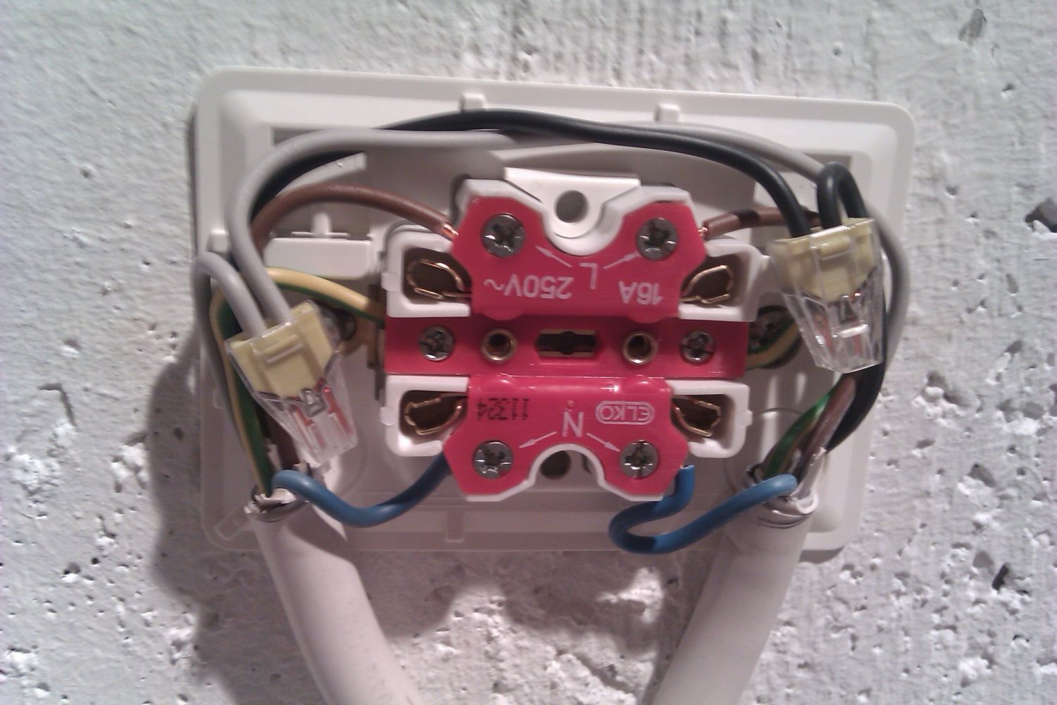

"Lånar tråden" lite.
Egentligen inget farligt, bara en liten beundran av montörens tålamod.
Ett uttag monterat 10 cm ut från vägg i ett tak i en belysningsinstallation.
En EKLK 5G1,5 skarvad i uttaget, Trångt delux!

Fast att 3fasfördela vanliga uttag så som du visar är väl inte helt ovanligt?
Inte speciellt roligt att koppla dock :S
12 jan 2012 13:12 #7 av Magnus
Svar från Magnus i ämnet Dagens bidrag!
Ingen 3fas fördelning, två mellantrådar i trappkoppling.
Nej inget ovanligt egentligen, bara ett bevis på tålamod då kabeln sitter på väggen, precis "bakom" uttaget, sen är det en kraftig böj upp o in i uttaget, sen inmosat under locket på ett ELKO RS , och sen att det är en EKLK gör ju inte saken lättare att koppla heller. Tur att jag slapp att koppla där iaf, fick andra bökiga saker att göra.
12 jan 2012 15:58 #8 av Gunnar Stenquist
Svar från Gunnar Stenquist i ämnet Dagens bidrag!
Verkar inte jättetrångt har varit med värre "ler"

12 jan 2012 16:28 #9 av Patrik Hedlund
Hehe Ja, jag hade nog hellre satt en dosa och en treledare till uttaget. :)
12 jan 2012 16:36 - 12 jan 2012 16:47 #10 av Mats Persson
Svar från Mats Persson i ämnet Dagens bidrag!
Eller ett eljouttag med överkopplingar... ?

Mats Persson skrev: Eller ett eljouttag med överkopplingar... ?
Ja, självklart! :tummeupp:

Sant sant, fast skulle nog ha tagit bild på hela situationen, för så jättetrångt är det inte men för trångt för att få det snyggt tsm med den skarpa böjen o stenhårda kablen..
Har också vart med om värre, mycket värre. Ska se om jag får bild på dosan i andra änden av den där trappkopplingen, och en annan strömbrytare man nyttjat som k-dosa till två armaturer.. där är det verkligen Trångt!

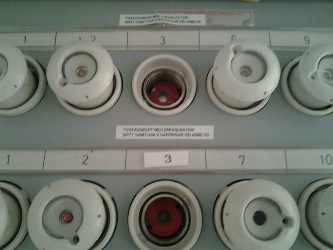

(Snik)rustade ett kök tidigare och drog då fram en fas till på en enfasgrupp.
Någon månad senare när jag kom dit för ett annat jobb så hade kunden rykt ur säkringarna själv och när man ser att de gjort helt rätt så blir man ju glad. :) Budskapet hade gått fram. "Tvåfasgrupp - bryt samtliga säkringar vid arbete osv"

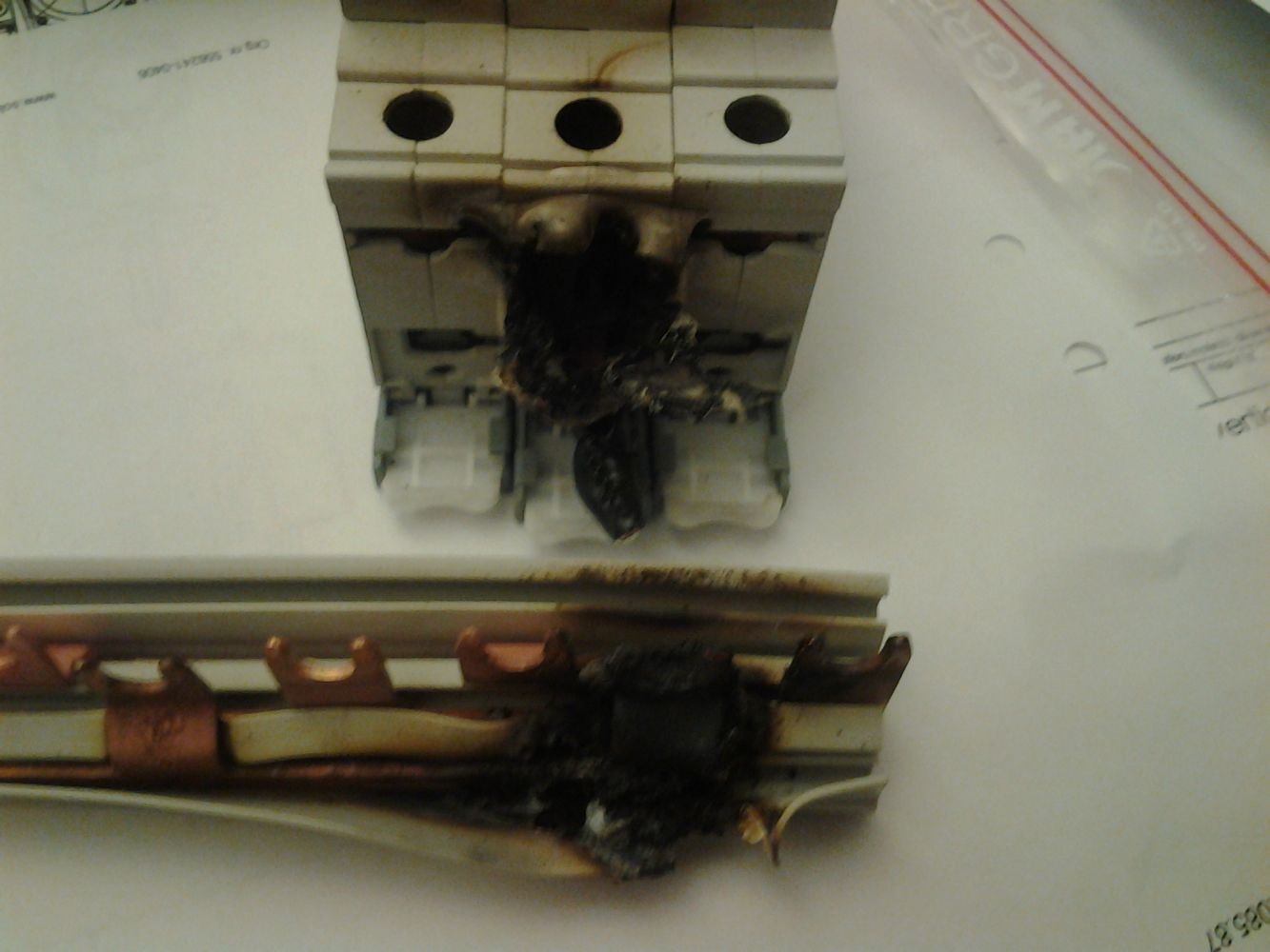

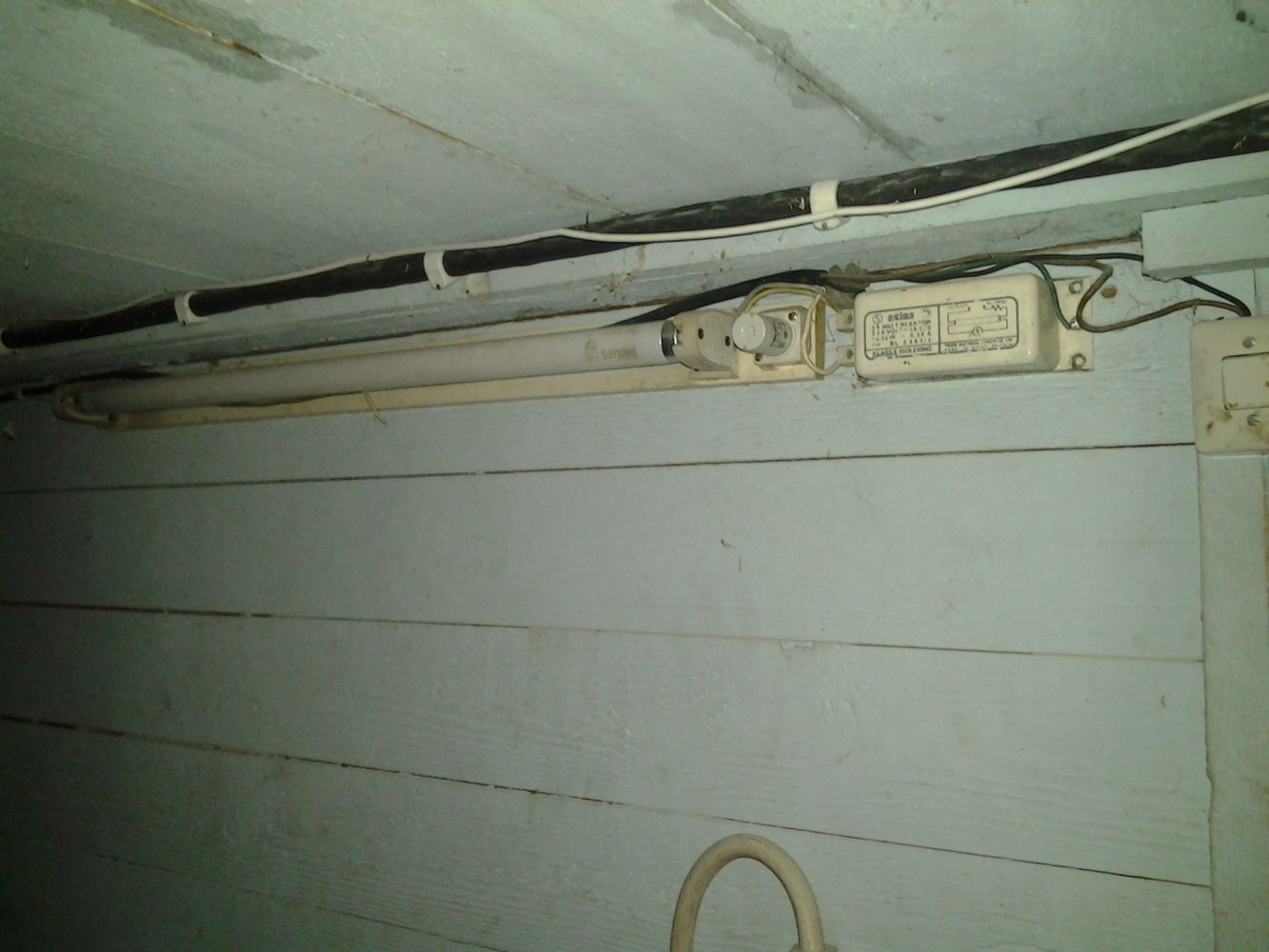

Rustar en kåk och där i källaren så kunde man finna denna skapelse. En egentillverkad lysrörsarmatur.

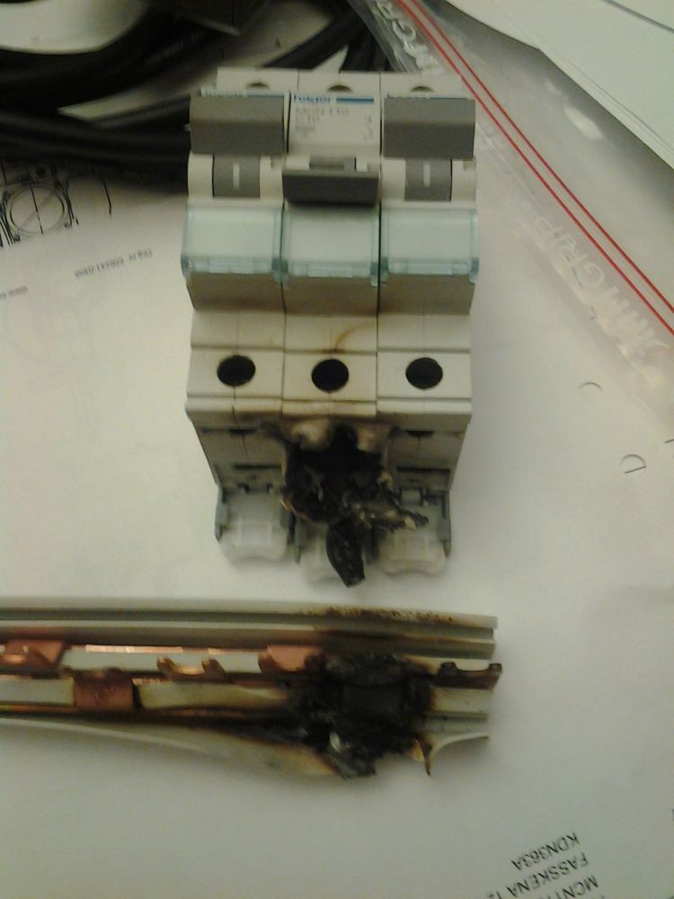

Åkte på ett akutjobb imorse där en säkring hade löst, det luktade väldigt bränt och lampor blinkade. Lyfte av kåpan och upptäckte detta och en massa blixtrande. Tur att det är självslocknande plast som bara kålar och smälter och inte brinner...
Detta är ju anledningen till varför quick connect är så bra, blir aldrig glappkontakt. :)
