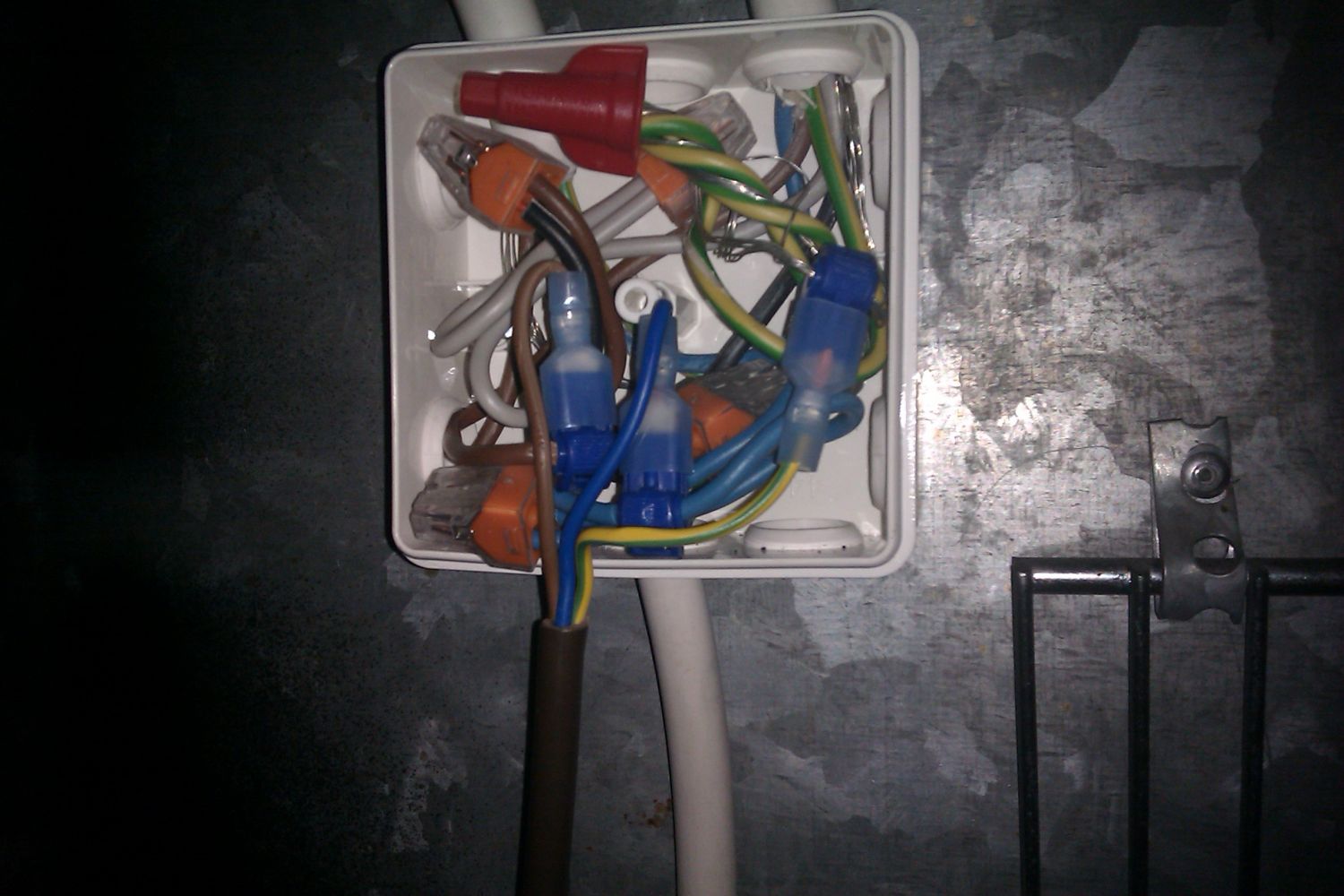

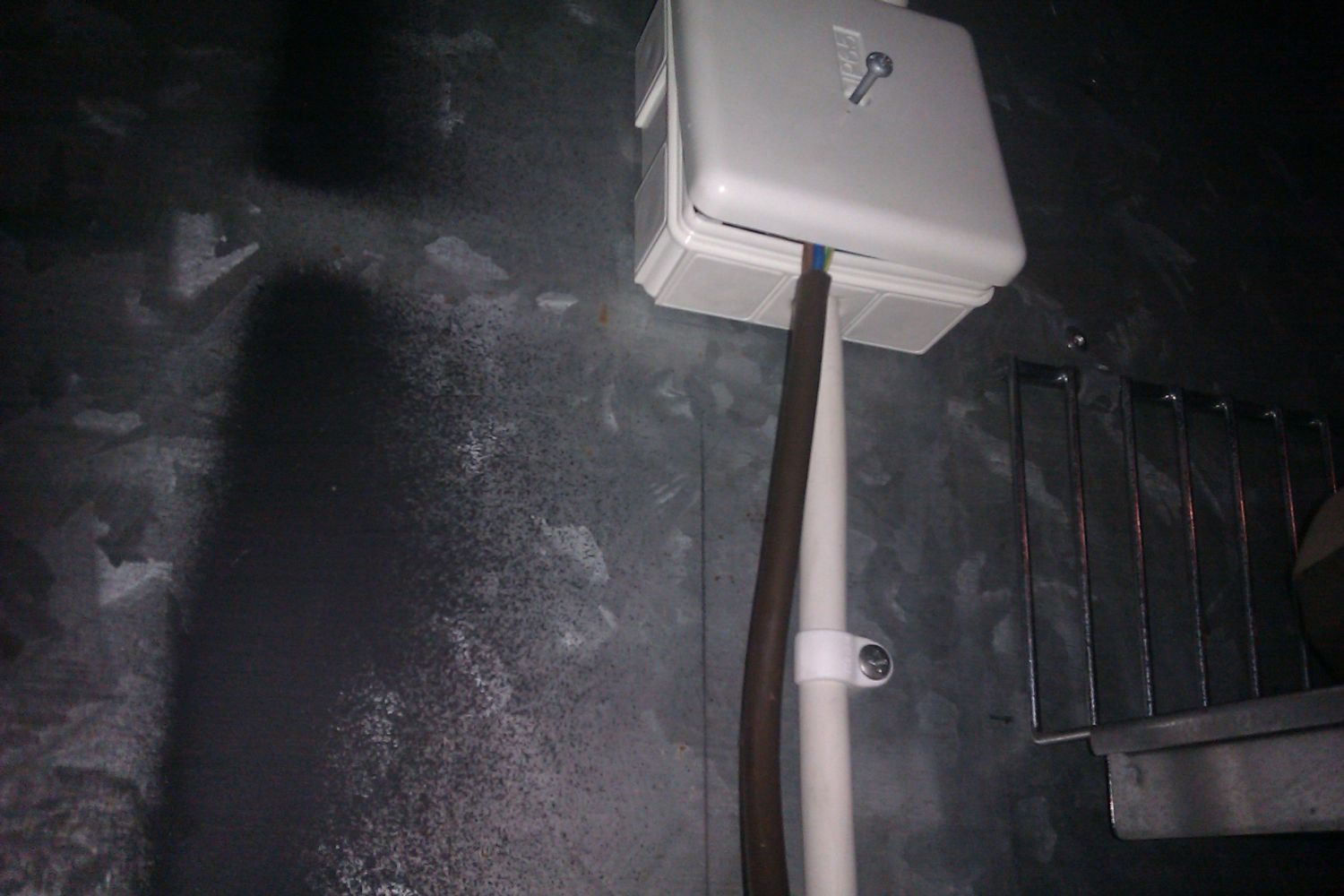

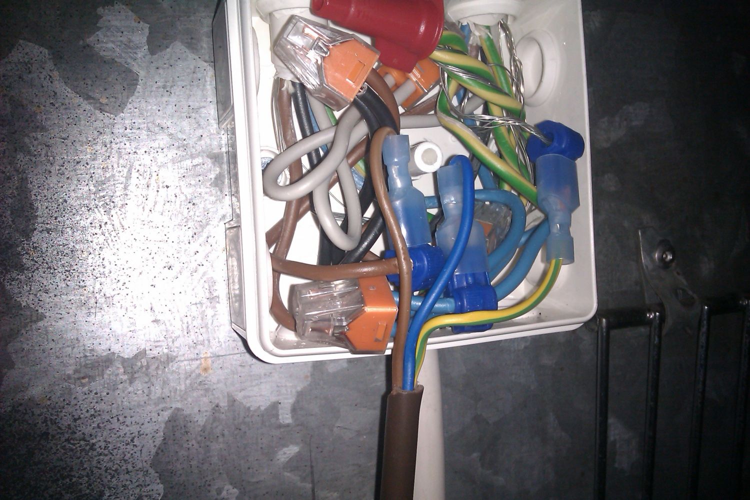

Hittade detta idag, lr snarare, fick en felanmälan på det, från en orolig granne i garaget brevid. Är alltså ett garage, där matningen till MV-uttag är grenad. En 3fas grupp säkrad 16A.
Ett bra exempel på hur man Inte ska göra, och att vissa personer inte ska göra nått alls.
14 dec 2011 22:17 #2 av Patrik Hedlund
Är det isolerade flatstift eller vad är det?
Tokigt i alla fall! Att folk vågar...
14 dec 2011 22:23 #3 av Magnus
Ja det är det. Med såna där grenklämmor fast som synes en nyare variant med flatstiftsanslutning istället för en kabel extra.
Men "hylsan" satt knappt fast på flatstiftet så de lossnade, både nolla o jord, när jag "gungade" lite på kabeln.
Skrämmande ..... Och såna däringa matningar skyddas ju inte av JFB heller, bara lokal JFB i varje uttag, efter dosa.
15 dec 2011 06:09 #4 av Gunnar Stenquist
Hmmm intressant att se vilken omsorg nån lagt ner på att pressa kopplingarna på mjukkabeln men inte kunnat stoppa in den rätt väg i dosan
Mvh Gunnar
