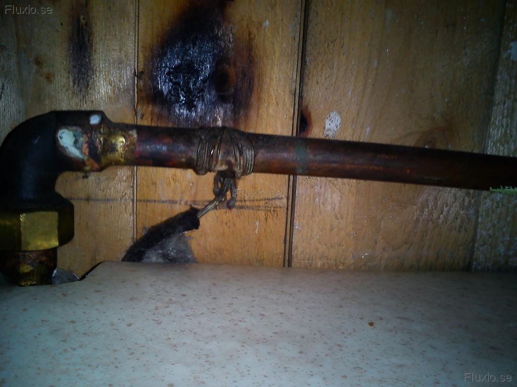

Så här kan man ju också göra om man saknar jord i en tjärtrådsmatning.
Dra en separat tråd till ett närliggande vattenrör.. Känns ju så där lagom seriöst :smack:

Har den händige lött fast tråden dessutom?
Men med jordfelsbrytare kan det bli ett fullgott skydd med lokaljord ändå va?

Fullgott skydd kanske så länge JFB:n funkar ok och testas regelbundet, även detta brukar ju va lite si och så tråkigt nog!

Minns en kurs jag var på (tror det var nya föreskrifterna?) där föreläsaren sa att det räckte med en fyrtums spik med FK runt nedslagen i gräsmattan som lokaljord - förutsatt att det finns JFB och jordförbindelsen är betryggande. Lagom tillspetsat utspel
Har ni någonsin råkat ut för behov av jord där det inte finns och i princip är omöjligt att få dit på ett vettigt sätt, och därför övervägt att lokaljorda?
