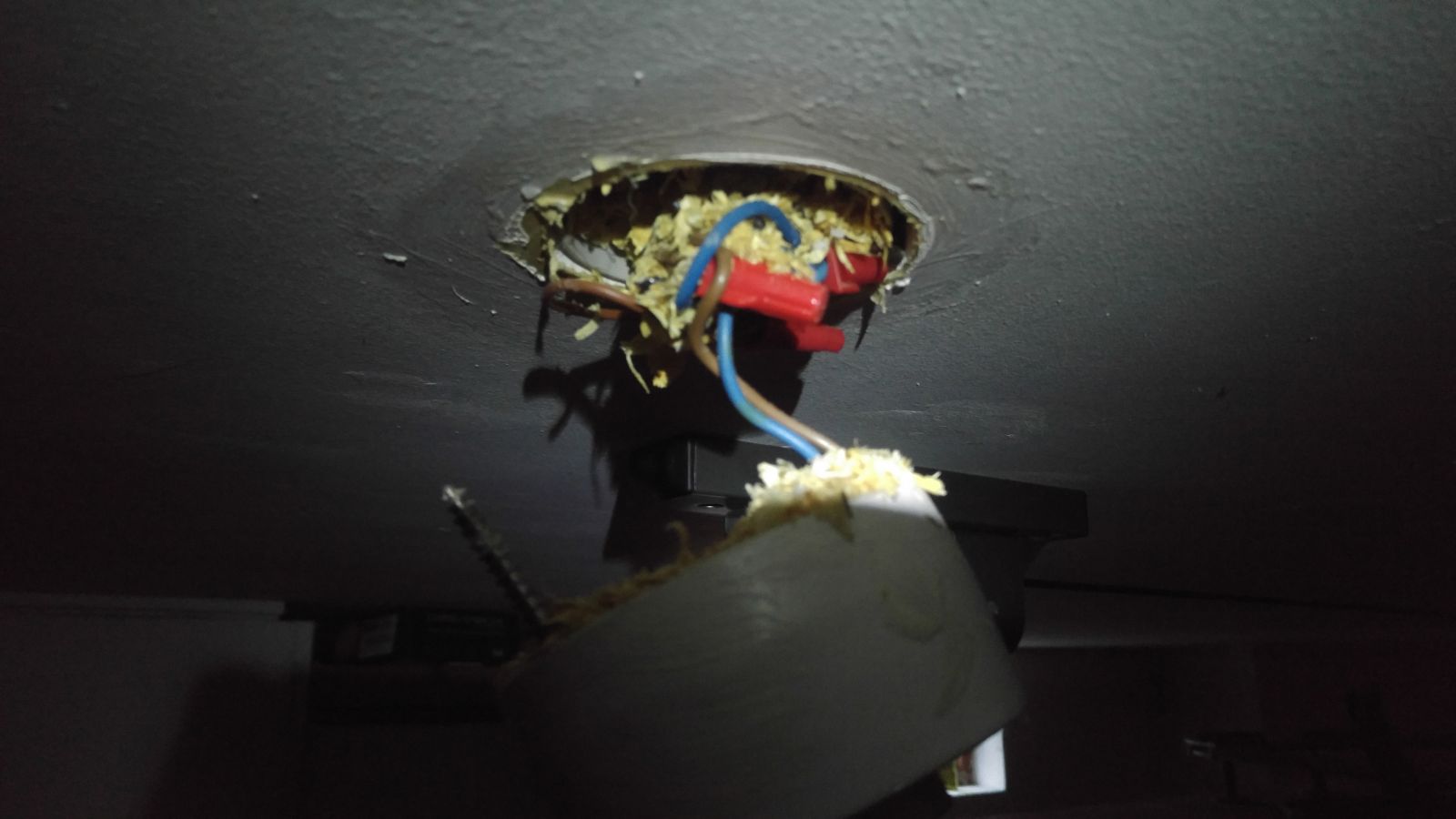

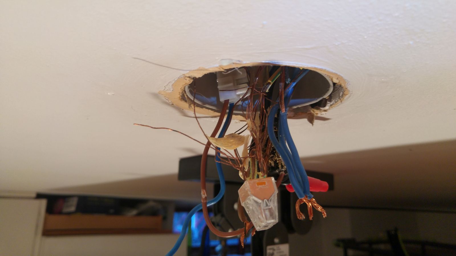

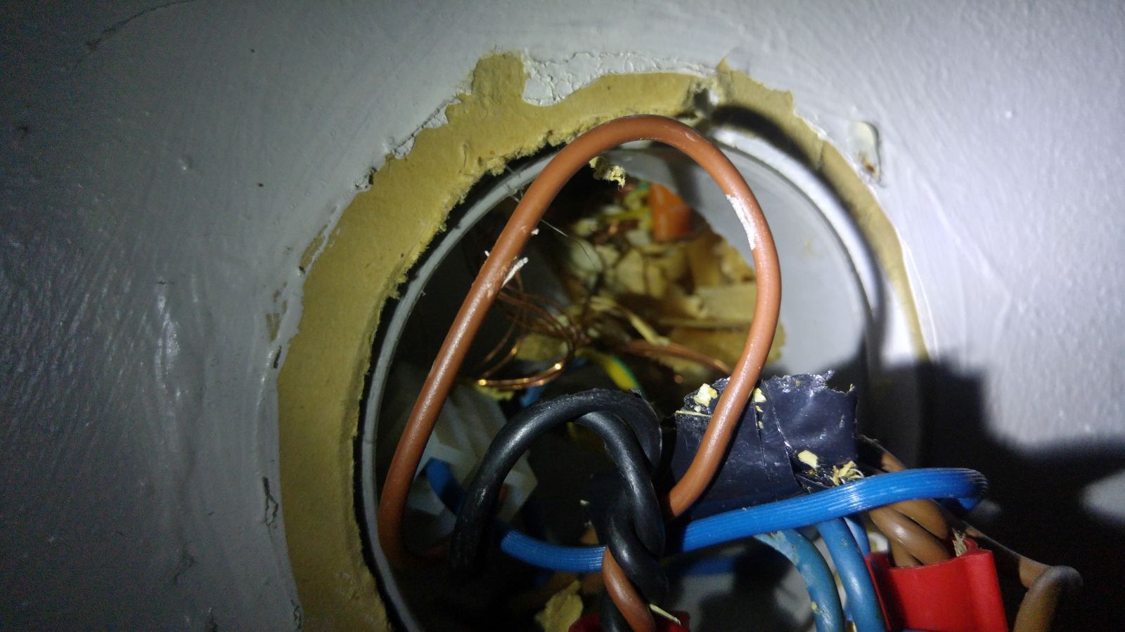

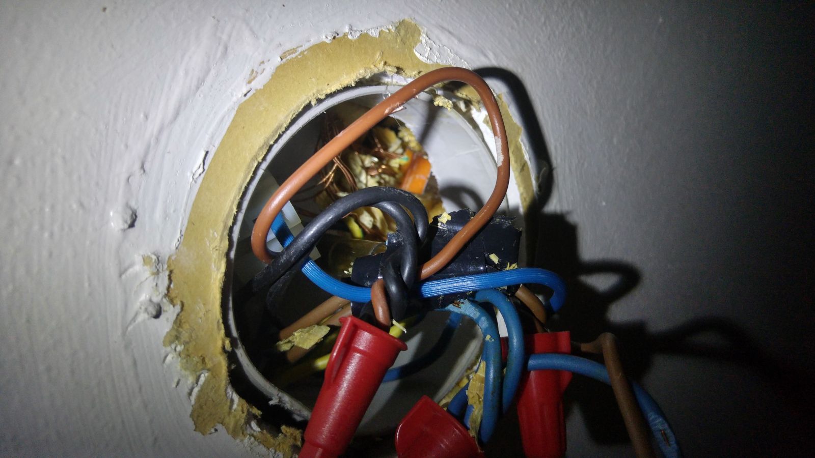

Var hos en kund i morse och felsökte en jordfelsbrytare som löste ut. Var generalkortis mellan nolla och jord på en grupp och hittade till slut en takdosa som var full med sågspån. Visade sig att en mus hade käkat upp halva takdosan och all gulgrön ledarisolering var borttuggad. Nollan och fasen var naffsad på.
