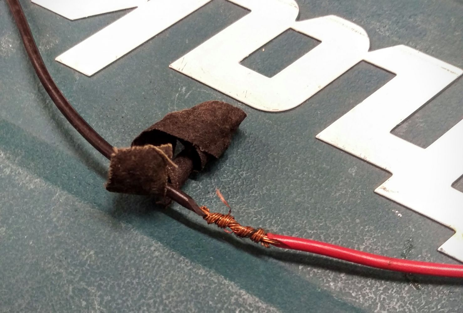

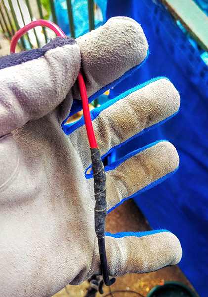

Denna stötte jag på idag när jag rev ut gammal el i ett kök. Tur man inte behövde felsöka tidigare, någon klyftig person hade skarvat på rött mitt i ett pansar-rör. :woohoo:

Jodå, den var i drift. Dessutom var en till tråd skarvad, svart mot svart.
Någon har skarvat och sedan dragit in trådarna någon meter i röret. Så välgjorda som skarvarna var tror jag inte de blev bortglömda.
Oerhört korkat med skarvar i röret men ännu mer korkat att byta färg mitt i... :smack:

Då måste jag hålla med om att det var märkligt... Hur såg skarven ut under tejpen? Tvinnat? Presskarv?
Det ser ju onekligen ut som någon har försökt att göra rätt, men haft en skev uppfattning av vad rätt är...
Eller möjligtvis en temporär nödlösning som glömts bort och blivit permanent....

Jag slängde kabeln och skarven i återvinningen men ska se om jag hittar den senare. Det var tejpat med tygtejp men jag kollade aldrig hur skarven såg ut.

Vill minnas att jag också råkat på en sådan skarv en gång. Man får väl se det som ett uttryck för den gångna inställningen att inget fick kastas - allt ska användas upp :tummeupp:

Olle Andersson skrev: Då måste jag hålla med om att det var märkligt... Hur såg skarven ut under tejpen? Tvinnat? Presskarv?
Jag hittade skarven idag när jag skulle slänga mer skräp och kom på att jag kunde se hur det var gjort. Tvinnat, inget annat. :stubben:
